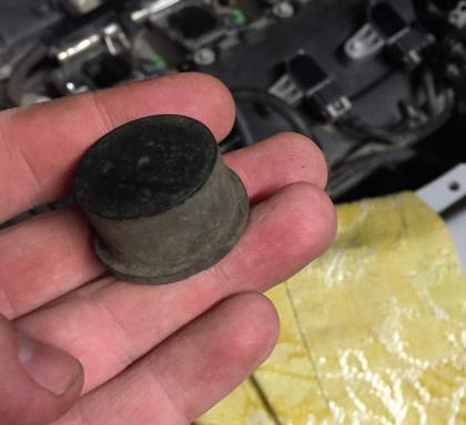

Zerx Опубликовано 14 июня, 2015 Жалоба Опубликовано 14 июня, 2015 Вчера поменял свечи, пробег 63 тысячи, выкрутил руками практически без усилия, новые вкрутил динамо ключем моментом в 18 нм, честно говоря момент этот очень мал, и там дальше еще крутить и крутить можно, поэтому если кто тянет руками без ключа, тот совершает грубую ошибку, явно перетягивая свечи. Далее коллеги вопрос, под коллектором лежала резинка, судя по тому что она грязная с обеих сторон, лежит она там давно, в машину никто не лазил, я единственный владелец, кто видел такую, подскажите откуда она?
S@chok Опубликовано 14 июня, 2015 Жалоба Опубликовано 14 июня, 2015 Это не от кожуха часом резинка? Который двигатель закрывает.
Zerx Опубликовано 14 июня, 2015 Жалоба Опубликовано 14 июня, 2015 Это не от кожуха часом резинка? Который двигатель закрывает.А это мысль, нужно посмотреть, я еще не собирал коллектор. Кстати небольшой оффтоп, думаю может снять форсунки повезти промыть на стенде, или это профанация ?

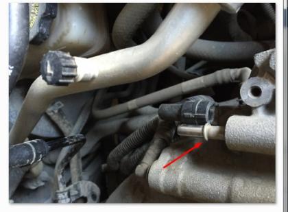

Zerx Опубликовано 22 июня, 2015 Жалоба Опубликовано 22 июня, 2015 Собрать что либо не так я не мог, собирал неспешно, лишних болтов не осталосьвсе разъемы на месте, я еще раз проверил.грешу что свечи немного разные, я выше писал что 4 с одной маркировкой поставил, и 2 с другой там на одну циферку разница, может их нельзя вместе ставить. Только вот трубка на впускном коллекторе не садится до конца, но кажется она так и была вставлена.Вот фото, там фаска на трубке, видно снято и одето.
