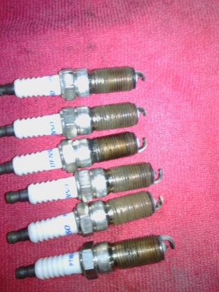

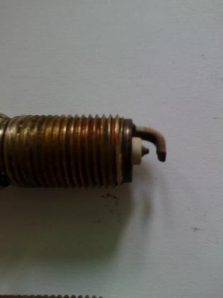

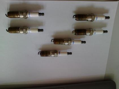

Иванович Опубликовано 14 апреля, 2017 Жалоба Опубликовано 14 апреля, 2017 (изменено) Заменил свечи на Бриск. Замерили компрессию в ближнем ряду - 10 при норме 9,65 . Фоток замера нет, ибо за рулем был :D: .Зазоры на снятых увеличены ХЗ сколько, щупы спрятались))) Изменено 14 апреля, 2017 пользователем Иванович

Иванович Опубликовано 14 апреля, 2017 Жалоба Опубликовано 14 апреля, 2017 (изменено) Выжимка из тис Каптивы: Минимальная степень сжатия в любом цилиндре должна быть не менее 70 процентов относительно цилиндра с самой высокой степенью сжатия. Ни в каком цилиндре давление не должно быть меньше 690 кПа (100 psi). Например, если самое высокое давление в каком-либо из цилиндров равно 1035 кПа (150 psi), то допускаемое наименьшее давление для любого другого цилиндра должно быть 725 кПа (105 psi). Умножить величину наибольшего давление в цилиндре на 70%: 1035 кПа x 70 % = 725 кПа (150 psi x 70% = 105 psi). Это необходимо сделать для определения наименьшего допускаемого давления в любом другом цилиндре. Как вижу главное чтобы разброса не было и в праметры уложилось. Разброса нет по первому ряду . Визуально центральный электрод чистый на всех свечах как фотографии. Двигатель ровно работает.Масла употребляет 250-300г на 7-9тыс. Выхлоп чистый :question:На Бриске проехал 25-30км от мастерской до дома, субъективно чуть меньше стала вибрация на светофоре, практически не чувствуется.PS Нашлись щупы, зазоры на демонтированных Денсо ~1,3мм, пробег 50+ тыс км. Изменено 14 апреля, 2017 пользователем Иванович
