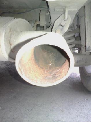

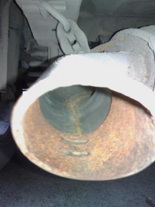

Иванович Опубликовано 22 апреля, 2017 Жалоба Поделиться Опубликовано 22 апреля, 2017 (изменено) Мужчина наверное был не в курсе, что Опель, даже корейский, это не ФВ. Об этом и черкнул. Так пассажир, лишь бы язык почесать.Мне не трудно сфотать. Изменено 22 апреля, 2017 пользователем Иванович Ссылка на комментарий

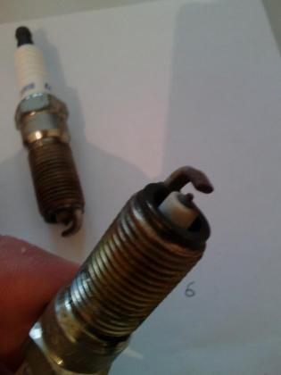

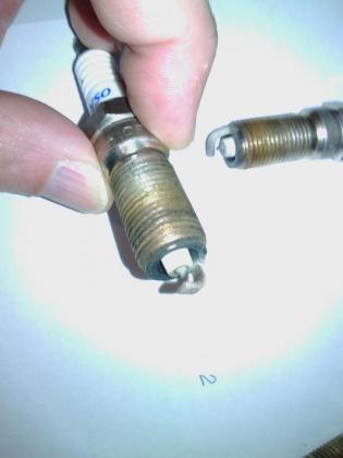

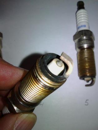

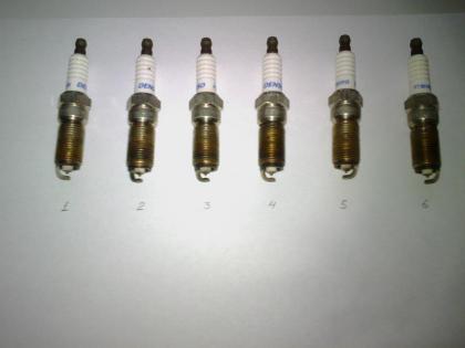

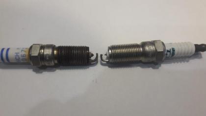

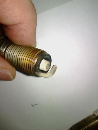

Иванович Опубликовано 24 апреля, 2017 Жалоба Поделиться Опубликовано 24 апреля, 2017 (изменено) Таки комплект свечей пробег 50+ тыс км Изменено 24 апреля, 2017 пользователем Иванович Ссылка на комментарий
kudan01 Опубликовано 25 апреля, 2017 Жалоба Поделиться Опубликовано 25 апреля, 2017 Внешние признаки говорят о правильной смеси. ☆ Ссылка на комментарий

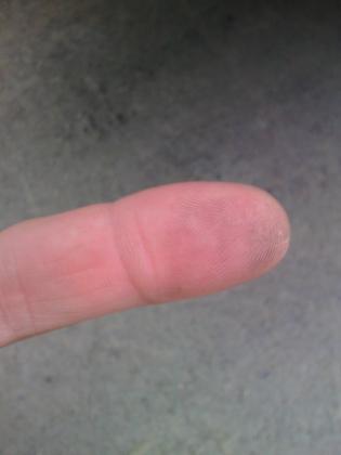

S@chok Опубликовано 1 июня, 2017 Жалоба Поделиться Опубликовано 1 июня, 2017 Да херня всё это. Ссылка на комментарий
Tofsla Опубликовано 2 июня, 2017 Жалоба Поделиться Опубликовано 2 июня, 2017 Грубо, но присоединюсь. Имхо важно качество изготовления а не количество электродов. А многоэлектродные свечи в основном выпускает такой бренд как Brisk :)))))))) Ссылка на комментарий
Иванович Опубликовано 2 июня, 2017 Жалоба Поделиться Опубликовано 2 июня, 2017 Грубо, но присоединюсь. Имхо важно качество изготовления а не количество электродов. А многоэлектродные свечи в основном выпускает такой бренд как Brisk :)))))))) Вы ошибаетесь, многоэлектродные многие делают Ссылка на комментарий

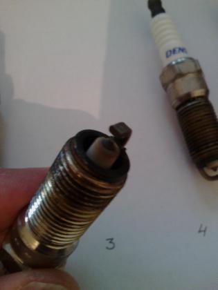

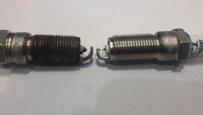

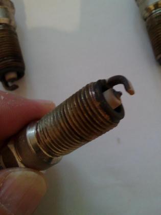

Billy62 Опубликовано 2 июня, 2017 Жалоба Поделиться Опубликовано 2 июня, 2017 Процедура снятия "паука" впускного коллектора на V6, для замены свечей, отбивает, напрочь, всякую тягу к экспериментам. С тоской вспоминаешь легкий доступ к ним, на 4 цилиндрах. Тут выбирать нужно заранее. 1 1 Ссылка на комментарий
Tofsla Опубликовано 2 июня, 2017 Жалоба Поделиться Опубликовано 2 июня, 2017 Вы ошибаетесь, многоэлектродные многие делают Возможно, но многоэлектродных свечей производства известных брендов живьем за всю свою долгую жизнь не видел ни разу. Из чего делаю банальный вывод: было бы это очень хорошо - значит было бы востребовано, было бы востребовано - продавалось бы в широком ассортименте. Но в ассортименте есть только классический иридий и платина. С одним боковым электродом. Когда-то было очень интересно. смотрел и на свечи с кольцевым электродом, т. е вообще без центрального, и на многоэлектродные, сделал для себя вывод что это не более чем маркетинговый ход для создания дополнительного спроса. Ну как-то так... Опять же это лично мое мнение. Давайте поступим проще: есть у кого нить из здесь присутствующих ваааще хоть какой нить опыт использования многоэлектродных свечей на наших моторчиках 3 и 3.2? Ссылка на комментарий
Иванович Опубликовано 2 июня, 2017 Жалоба Поделиться Опубликовано 2 июня, 2017 Свечи с круговым электродом в основном для автоспорта, там они хорошо очищаются. Для гражданского применения не годятся. Свечи Бугайца живой пример. Многоэлектродные были актуальны когда иридиевых практически не было, да и в изготовлении сложнее. На Каптивах и Антарах не встречал. Ссылка на комментарий
