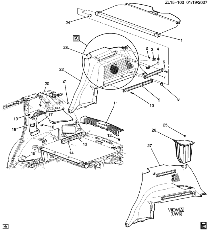

Сабвуфер в багажнике вместо ящика вариант №2.
Фото самой конструкции.
Сабвуфер в сборе номер GM 96673609 - 4171.00 руб. Позиция №19.
Усилитель в комплекте с крепежем GM 96673507 - 11795 руб. Позиция №21,22,23,24.
Облицовочная панель боковины номер позиция №22.
GM 96833880 - цвет EBONY.
GM 96833881 - цвет CASHMERE.
GM 96833882 - цвет TITANIUM.
Фото самой панели, цвет Black-черный. Ее номер GM 20768932 так как выше указанные номера уже не поставляются. Панель поставляется полностью в сборе с фонариком, релингами и всеми пистонами.

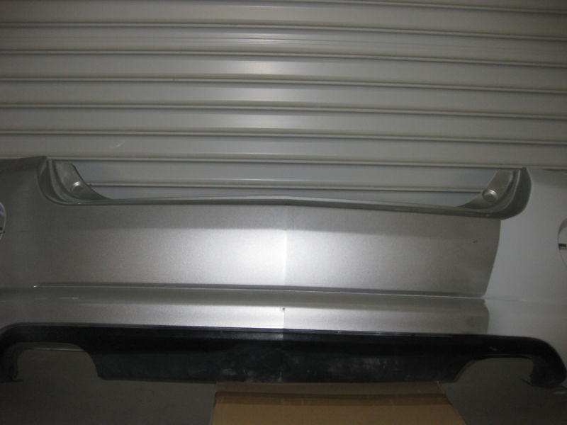

Задний бампер Saturn Vue Red Line.
Бампер состоит из деталей.
Позиция №4 - задний бампер номер GM 19167516 - 9300 руб.
$(KGrHqF,!g8E1fMgqV5zBN,pjY6(d!~~_3.JPG $(KGrHqN,!icE1NnORJ9YBN,pjecVmw~~_3.JPG
Позиция №14 - абсорбер номер GM 96660293 - 1200 руб.
Позиция №13 - кабель сигнальных боковых ламп GM 96830944 - 750 руб.
Позиция №11 - лампа сигнальная боковая правая GM 96830944 - 1300 руб.
Позиция №11 - лампа сигнальная боковая левая GM 96830943 - 1300 руб.
Позиция №23 - кронштейн крепления бампера центральный номер GM 96848585 - 1370 руб.
Позиция №24 - кронштейн крепления бампера правый номер GM 96848504 - 1370 руб.
Позиция №24 - кронштейн крепления бампера левый номер GM 96848503 - 1370 руб.

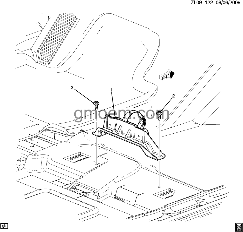

Кронштейн для огнетушителя под передним пассажирским сидением.
Номер GM 96623045 в каталоге указано, что данное крепление для огнетушителя объемом 2 литра, но только малого диаметра и вытянутого. Кронштейн ставится вместо выдвижного ящика под пассажирским сидением.

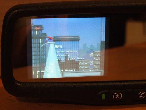

Штатная камера заднего вида.
1. Зеркало заднего вида со встроенным монитором. Позиция №5 GM 20879153. Ссылка на каталог.
Внешний вид зеркала с системой OnStar. В данном случае это зеркало имеет номер 20945097 / 25794381 & 20945096 / 25794380 http://www.ebay.com/...=p2047675.l2557
Разъем на задней стороне зеркала для подключения.

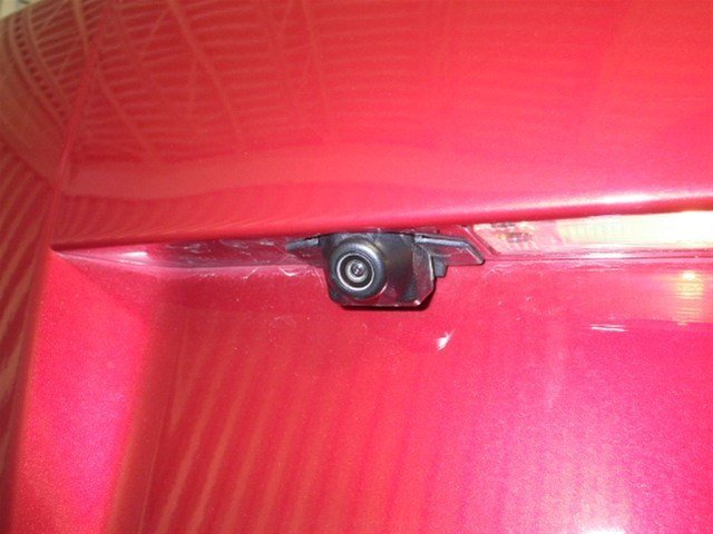

А вот саму штатную камеру я пока не нашел.
Как выглядит штатная камера есть фото.
Есть только вариант от обычной Captiva. Позиция №32 GM 96965621. Ссылка на каталог.
