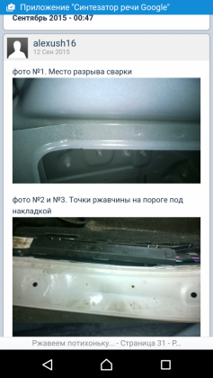

Серго Опубликовано 14 марта, 2017 Жалоба Поделиться Опубликовано 14 марта, 2017 Не это ли часом проблемное место.Не знаю, как описать, но попробую. Примерно неделю назад откуда-то сзади появился сверчок, который возникает на кочках, при этом не когда большой ход подвески, а когда то вверх, то вниз, типо как по брусчатке. Все пластиковые детали кулаком подбил, все равно осталось. Сегодня залез в багажник, где колесо запасное, там навел порядок. Звук остался. Попробовал руками покачать машину вверх-вниз, влево-вправо. Через раз слышал двойной сверчок (друг за другом 2 скрипка), когда колебания кузова затухали. Звук явно сзади, в багажнике или в той части подвески, что на корме..Вот и не знаю, что может быть. Звук четко, как сверчки пластикаСкрипеть может пенопласт оргонайзера, где запаска, трет, как правило о металлическую поперечину. Я прокладывал тонкий войлок, силикон не поможет. Скрипов больше нет. Ссылка на комментарий
blazer_xxx Опубликовано 14 марта, 2017 Жалоба Поделиться Опубликовано 14 марта, 2017 Спасибо, пенопласт проверю. Может, вообще его вытащу на день и посмотрю, что будет.Про сварку - я так и не понял, где это место и какую часть обшивки снимать надо( У меня звук сзади справа, как на слух кажется Ссылка на комментарий
