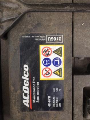

PaulKluger Опубликовано 2 марта, 2020 Жалоба Опубликовано 2 марта, 2020 (изменено) Всем здравствуйте!Столкнулся с такой ситуацией, думаю что помер аккумулятор, но не уверен, поэтому прошу помощи. Ситуация следующая: в пятницу уехал в другой город (360 км.), вчера вернулся, все было ОК, сегодня с утра пытаюсь завести машину но не тут то было, машина не завелась, на приборке горят следующие ошибки: При повторной попытке завести машину стрелки не доходят даже до середины и падают, на приборке ничего не загорается.Очень смущает горящий значок руля Подскажите что может быть? аккумулятор? Генератор? Рулевое? Забыл написать, при первой попытке завести машину алгоритм загорания сигнализаторов приборной панели сработал стандартно, все это стало выдавать после + ещё 4 коротких звуковых сигнала. Изменено 2 марта, 2020 пользователем PaulKluger

PaulKluger Опубликовано 2 марта, 2020 Жалоба Опубликовано 2 марта, 2020 В 02.03.2020 в 08:38, Иванович сказал: Первое дело затяжку концов на аккумуляторе проверить и напругу. Если настройки сбились в момент пуска напряжение сильно просело.Постараюсь сегодня вечером посмотреть. Всем спасибо за советы, надеюсь что это только аккумулятор. Возник ещё один, я так понимаю это оригинальный аккумулятор который устанавливается заводом производителем: Просто если это так то ему уже около 5-6 лет.
Евгений26 Опубликовано 2 марта, 2020 Жалоба Опубликовано 2 марта, 2020 И что?Вы его хоть раз заряжали?Может и больше проработал...
PaulKluger Опубликовано 2 марта, 2020 Жалоба Опубликовано 2 марта, 2020 В 02.03.2020 в 09:06, Евгений26 сказал: И что?Вы его хоть раз заряжали?Может и больше проработал...я лично ни разу не заряжал, возможно предыдущий владелец (этого я не знаю). Но до этого у меня была астра и на ней АКБ проработала без подзарядок полных 6 лет. Поэтому и не исключаю такой возможности что и этот аккумулятор проработал так долго.

LAZ Опубликовано 2 марта, 2020 Жалоба Опубликовано 2 марта, 2020 В 02.03.2020 в 09:12, PaulKluger сказал: В 02.03.2020 в 09:06, Евгений26 сказал: И что?Вы его хоть раз заряжали?Может и больше проработал...я лично ни разу не заряжал, возможно предыдущий владелец (этого я не знаю). Но до этого у меня была астра и на ней АКБ проработала без подзарядок полных 6 лет. Поэтому и не исключаю такой возможности что и этот аккумулятор проработал так долго. заряжайте акб 2-3-4 раза в год и он вам прослужит 9 лет как мой.
PaulKluger Опубликовано 2 марта, 2020 Жалоба Опубликовано 2 марта, 2020 В 02.03.2020 в 11:24, kudan01 сказал: в секьюрном режиме нужно смотреть Это как? В 02.03.2020 в 11:44, LAZ сказал: заряжайте акб 2-3-4 раза в год и он вам прослужит 9 лет как мой. Мне кажется что если все таки дело в аккумуляторе то заряжать его уже бесполезно, или я неправ? Поправьте меня, если что, я не особо в этой теме силен.

LAZ Опубликовано 2 марта, 2020 Жалоба Опубликовано 2 марта, 2020 В 02.03.2020 в 13:27, PaulKluger сказал: Мне кажется что если все таки дело в аккумуляторе то заряжать его уже бесполезно, или я неправ? Поправьте меня, если что, я не особо в этой теме силен. у вас грязи на АКБ картошку сажать можно. Поверхностный саморазряд не исключен. Вообще, берите интернет и учитесь заряжать АКБ. Вам, наверное, меньше 30, проще купить новый

PaulKluger Опубликовано 3 марта, 2020 Жалоба Опубликовано 3 марта, 2020 В 02.03.2020 в 17:59, Евгений26 сказал: Аккумулятор не умирает так вот разом.Не знаю, к счастью или несчастью...Похоже что так))Краткий отчет, вчера прикурил от другого аккумулятора, Антарка завелась с пол пинка, часик постоял со всей включенной электрикой. Сегодня утром, не надеясь на какое либо чудо решил попробовать завести, завелась с пол пинка. Краткий вывод: Аккумулятор не умирает так вот разом)))Исходя из вышесказанного возник вопрос стоит ли подзарядить аккумулятор или лучше не мучатся и сразу взять новый? Если кто то после аналогичной ситуации подзаряжал то на долго ли хватило?Заранее благодарю за ответы.
Иванович Опубликовано 3 марта, 2020 Жалоба Опубликовано 3 марта, 2020 Турчанский аккум еще в прошлом году просился. Гирлянды пару раз зимой и и заряда хватило лишь открыть двери. Заряжал и в эту теплую зимуЗаводился. Пробуйте зарядить малым током ччасов 15. 1
