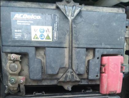

Кто пишет, что фуфло? Я только положительные отзывы о наших AC-Delco слышал. Купил бы на замену, но цена не гуманная. )))
У меня 7 лет в декабре, пока хорошо работает.

 Где тут написано, то это AC-Delco?
Наверно нигде. А где написано, что я по него говорил?
А говорил про AC-Delco, вот такой.
Да какая разница - AcDelco или другой?...
