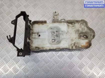

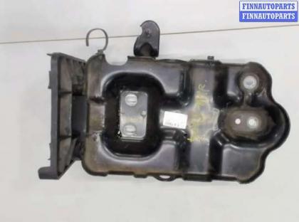

Евгений26 Опубликовано 14 ноября, 2020 Жалоба Поделиться Опубликовано 14 ноября, 2020 Плащадка то у всех одинаковая.Чей то 100ка не войдет? Ссылка на комментарий
Иванович Опубликовано 14 ноября, 2020 Жалоба Поделиться Опубликовано 14 ноября, 2020 Плащадка то у всех одинаковая.Чей то 100ка не войдет? У дорестайла площадка меньше.Сотка 353 длина http://akb-hit.ru/catalog/tyumenskiy_akkumulyatornyiy_zavod_taz/akkumulyator_tyumen_6st_1001lМедведь Тюмень http://akb-hit.ru/akkumulyatornyie_batarei_tyumenskiy_medved/requestParams/ProductGroup_page/2Проходят в рестайл? Ссылка на комментарий
kudan01 Опубликовано 15 ноября, 2020 Жалоба Поделиться Опубликовано 15 ноября, 2020 площадки разные. площадки разные. Ссылка на комментарий
ozeh Опубликовано 15 ноября, 2020 Жалоба Поделиться Опубликовано 15 ноября, 2020 Ждал морозов, чтобы проверить работоспособность родного аккумулятора (после 9 лет работы и вынужденного простоя в 4 месяца) после зарядки показывал 96% насторожила быстрая зарядка 3 часа. Сегодня -12 в Чебах, завелся с полтыка. Понимаю не -30 , но разницы с прошлыми годами не видно. Наверно жив старичок! Ссылка на комментарий
Евгений26 Опубликовано 15 ноября, 2020 Жалоба Поделиться Опубликовано 15 ноября, 2020 Плащадка то у всех одинаковая.Чей то 100ка не войдет? У дорестайла площадка меньше.Сотка 353 длина http://akb-hit.ru/catalog/tyumenskiy_akkumulyatornyiy_zavod_taz/akkumulyator_tyumen_6st_1001lМедведь Тюмень http://akb-hit.ru/akkumulyatornyie_batarei_tyumenskiy_medved/requestParams/ProductGroup_page/2Проходят в рестайл? Вот такой у меня http://akb-hit.ru/catalog/tyumenskiy_akkumulyatornyiy_zavod_taz/akkumulyator_tyumen__6st_1000lОдин в один родному 90му.Плюс у нее справа, если смотреть на фото.И еще миллиметров 20 по длинне остается.За 4 года, я смотрю, цена на нее так и не изменилась.+200 рублей не в счет, думаю, наценка продавца. А площадка у дизеля не имеет бортов, поэтому запихать можно что угодно. Ссылка на комментарий
Иванович Опубликовано 15 ноября, 2020 Жалоба Поделиться Опубликовано 15 ноября, 2020 На дорестайл этот аккум невпихуемый. Даже если запилить борт площадки, одна клемма будет перекрываться шлангом системы охлаждения, что затруднит установку и снятие. Так шта купил в размер без танцев с бубном премиум са/са ТАЗ. Ссылка на комментарий
ибн_похабыч Опубликовано 15 ноября, 2020 Жалоба Поделиться Опубликовано 15 ноября, 2020 площадки разные. Ну тут два пути - проставка 10-12 мм, чтобы выше борта площадки быть, или замена площадки, она вроде отдельной деталью встречается.только зачем? По мне, так любой 70 ки за глаза хватает, сам с 64 езжу уже несколько лет.верхняя дизельная площадка, нижняя рестайловская Ссылка на комментарий
