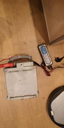

БелСер Опубликовано 17 декабря, 2020 Жалоба Поделиться Опубликовано 17 декабря, 2020 Заряд идет до напряжения 14.4 вольта.Автомат именно так определяет конец заряда.Что с плотностью или емкостью, автомату пофиг.Если после конца заряда плохо крутит, у акб проблемы. Это понятно, но батарея же не покажет 14.4 вольта.Меня интересует именно то сколько должна показывать вольт заряженая батарея.Я не писал, что после заряда плохо крутит.Просто у меня нет возможности возится с аккумулятором, по этому и был куплен новый.А теперь думаю что делать со старым. Ссылка на комментарий
Domosed39 Опубликовано 17 декабря, 2020 Жалоба Поделиться Опубликовано 17 декабря, 2020 Меня интересует именно то сколько должна показывать вольт заряженая батарея..12.7В минимум, через сутки после заряда 1 Ссылка на комментарий
Евгений26 Опубликовано 17 декабря, 2020 Жалоба Поделиться Опубликовано 17 декабря, 2020 Такой же Тюмень 100ка.Ему 4 года.Единственное, что мне не очень нравится, так это испарение воды. Приходится подливать раза 3 в год. Прекрасно понимаю, что те, кто купит такой дешевый аккумулятор, вряд ли будут лазить под пробки, смотреть что с уровнем и плотностью.А через год-другой напишут, все, Тюмень сдохла!Не крутит и нет емкости.А в руководстве к этой батареи написано - обслуживаемый.Раз уж купили такой, обслуживайте.КТЦ тоже сделал этим летом.Правда лампой Н4, обе нити в параллель.Разряд в часах не засек, разряжал до 10,7Зарядник с расчетом отданой емкости показал 74 а•ч.Я даже не стал прикидывать, был ли изначально полностью заряжен аккумулятор. Результат мне понравился.Сижу на карантине.Авто на улице 2 недели стоит.Дистанционно вижу, что напряжение 12,35 держится все это время. Авто на 2х сигналках стоит.Пошел заводить, завелся двигатель из последних сил. Нет, прокрутка стартером одна, но еле еле.Снимаю, тащу домой.Я вам скажу на ковиде это еще то действо...Так вот до конца заряда автомат заряжал акб более суток.То есть за две недели сигналки высосали всю емкость. А значит и плотность.Такие дела.Кстати, смотрел Тюмень на будущую замену, которая Премиум. 100ки нет. Только 75ая.Печаль... Ссылка на комментарий
Domosed39 Опубликовано 17 декабря, 2020 Жалоба Поделиться Опубликовано 17 декабря, 2020 А в руководстве к этой батареи написано - обслуживаемый.Раз уж купили такой, обслуживайте.Специально же написал от таких советов!"Все как рекомендовали здесь, принес домой, полностью зарядил, открутил пробки, проверил уровень и плотность электролита, все в норме. "Уровень на 2 см выше пластин во всех банках, плотность 1,27, что там еще обслуживать?? Ссылка на комментарий
Евгений26 Опубликовано 17 декабря, 2020 Жалоба Поделиться Опубликовано 17 декабря, 2020 А что так близко к сердцу?Я же в общем, а не к вам именно. У меня на работе сотрудник такой на мерседес поставил.Через год сдох.Отвернули пробки - сухо.Спрашиваю, а почему сухо?А мне ответ - он на грантии еще...Ну что тут скажешь? За эти деньги нормальная батарея.Хотите лучше, платите вдвое больше.Будет ли вдвое лучше, это еще вопрос... Ссылка на комментарий
Domosed39 Опубликовано 17 декабря, 2020 Жалоба Поделиться Опубликовано 17 декабря, 2020 Да это крик души :)Обслуживаешь его, обслуживаешь, а толку нет.Я в общем даже уверен, что он и три года прослужит в таком режиме, но вот просадки при запуске до 7-8 Вольт для нового аккумулятора меня совсем не устраивают. Ссылка на комментарий
Евгений26 Опубликовано 17 декабря, 2020 Жалоба Поделиться Опубликовано 17 декабря, 2020 Никогда не проверял просадок.Не было нужды.Стало даже интересно.Ну как бы пуск при +25 и при -10 немного разные вещи. В том числе по ощущениям и по звуку.Это я про пуск после двухнедельного простоя.Ранее не приходилось на столько бросать авто, каждый день использовался.Поэтому пуск даже при -20 не вызывал проблем. Ссылка на комментарий
