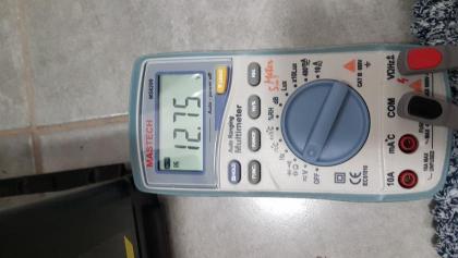

Zloy_kamrad Опубликовано 13 января, 2021 Жалоба Поделиться Опубликовано 13 января, 2021 ...Еще смотрю в сторону EDCON т к года 3-4 назад покупал его к другому авто и он сейчас вполне бодрый.У меня EDCOM, чуть больше 2-х лет. Хорошая чешская батарейка. Недавно тестировал, результат на картинке.аккум.jpg купил такой же - ща поеду забирать Ссылка на комментарий

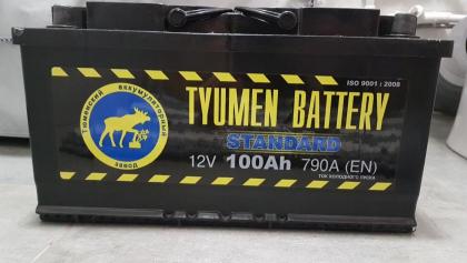

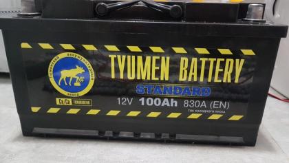

Евгений26 Опубликовано 13 января, 2021 Жалоба Поделиться Опубликовано 13 января, 2021 Чье гавно качество?Мутлу или Эдкон?Опять же, Мутлу несколько вариантов идут и если вдруг именно оно гавно, покажите марку.Мне тоже интересно.Тюмень Стандарт по 6900 я точно ни за что не стану брать, не те деньги стали, чтобы прощать многое... Ссылка на комментарий
