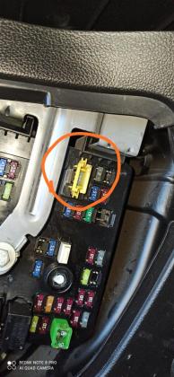

AntonS Опубликовано 14 января, 2021 Жалоба Поделиться Опубликовано 14 января, 2021 Малые пробеги3 км в одну сторону и вечером столько в другую. Иногда стоит 5 дней без движения. Всё стоковое, кроме магнитолы. Проблем нет. Было 2 недели стояла в аэропорту, тоже завелась без проблем. По вашей записи этот глюк должен был в меня вылести. Но его нет. Надуманно. Вытаскивайте предохранители все не важные. Магнитола, насосы бочка, дворники и так далее. Если не искать проблему не решить. Но то что блок комфорта не засыпает, когда он программный и без всяких реле, на ключах, для меня дичь.... 2 Ссылка на комментарий

AntonS Опубликовано 14 января, 2021 Жалоба Поделиться Опубликовано 14 января, 2021 Только на время стоянки.Это не глюк, а какой то неисправный узел. Ссылка на комментарий
Ленин1 Опубликовано 14 января, 2021 Жалоба Поделиться Опубликовано 14 января, 2021 Я же говорю что это не каждый раз. Ты сам представь алгоритм который ты предлагаешь! Приехал выдернул предохранитель дворников и что дальше? допустим всё нармально было, дальше что проводить эту операция бесконечное количество раз надеяся на то что две линии совпадут, то есть сложится так что глюк появится в тот момент когда я выдерну нужный предохранитель и машина простоит ночь не разрядившись (так она и так 99% времени сохраняет заряд)? Вообще возьми 5 лет умножь на количество дней и вычти грубо говоря 10% после чего возьми количество глюков за этот промежуток времени при которых села акб так что машину не получалось завести это примерно от 5-7 раз, а теперь прикинь реально ли вообще твоим способом поймать этот глюк, думаю на это уйдёт не один год. Если бы это проявлялось каждый раз после остановки двигателя то другое дело там не каких проблем. Ссылка на комментарий
Олег_Иванов Опубликовано 14 января, 2021 Жалоба Поделиться Опубликовано 14 января, 2021 (изменено) И как ты себе представляешь такую эксплуатацию машины если глюк вылазит так редко? По твоей логике мне нужно пол года ездить без предохранителя магнитолы, потом пол года без предохранителя дворников и.т.д.?Да правильно вам намекают, что неисправность у вас, а какого блока- надо искать.У меня тоже все стоковое, и магнитола. Сигналка родная. Не раз и не два машина стояла по две недели в аэропорту- никаких проблем. Даже намека при запуске не было, что батарея подсела. Аккумулятор поменял в ноябре, машине в декабре 7 лет стукнуло. И аккумулятор еще не сдохший полностью был. Изменено 14 января, 2021 пользователем Олег_Иванов Ссылка на комментарий
kaib Опубликовано 14 января, 2021 Жалоба Поделиться Опубликовано 14 января, 2021 Ну и у вас же стоит нештатная сигналка дополнительная. Это-первый подозреваемый. Попробуйте ее отключить, и посмотреть, как засыпает авто. С вероятностью 146% проблема в ней Ссылка на комментарий
