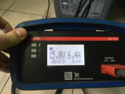

S@chok Опубликовано 20 января, 2021 Жалоба Поделиться Опубликовано 20 января, 2021 Тут вчера заедем жал к приятелю на работу, он начальник Сервисной Службы в дилерском центре Рено. Смотрю Каптюр стоит на зарядке, зарядник похож на чемоданчик для инструментов. На дисплей выводится несколько параметров. Говорю - прикольный у вас зарядник. Он - да, фирменный. Стоит 450000 рублей. Я - сколько????!!!!Нормально так, а как хоть называется, узнай при случае☺️Ну я в шоке от такой цены был, поэтому упустил этот момент. Ссылка на комментарий

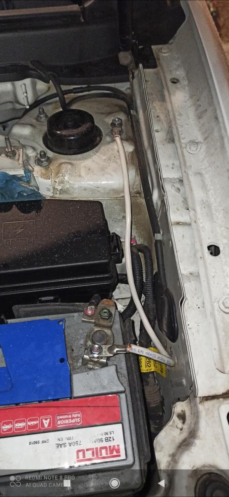

Андрей37 Опубликовано 21 января, 2021 Жалоба Поделиться Опубликовано 21 января, 2021 Акб не заряжается полностью.Зарядить до конца.Почитайте несколько страниц назад, увидите, как доработать.Делать это, или покупать следующий аккумулятор, решать не мне.Да, доработка по сути не нужна, кто ходит по трассе на дальняк.Если до работы 10 км по городу, доработка крайне нужна.Евгений, длина перемычки играет существенную роль (например 100 см или 50 см)? Ссылка на комментарий
Евгений26 Опубликовано 21 января, 2021 Жалоба Поделиться Опубликовано 21 января, 2021 Чем короче, тем лучше - закон Ома в действии! Ссылка на комментарий
Иванович Опубликовано 21 января, 2021 Жалоба Поделиться Опубликовано 21 января, 2021 Не забываем небольшой запас по длине перемычки на вибрации и радиусы перегиба. Несколько см роли не сыграют, лучше сечение побольше взять. Ссылка на комментарий

Евгений26 Опубликовано 21 января, 2021 Жалоба Поделиться Опубликовано 21 января, 2021 Да не нужно там 16 квадрат.Ибо вторая шпилька все равно М6, от этого нужно отталкиваться при выборе провода и наконечника.Суть этой перемычки - помочь штатной, которая идет на кузов. Ссылка на комментарий
FLASH770 Опубликовано 21 января, 2021 Жалоба Поделиться Опубликовано 21 января, 2021 У меня вот так получилось Ссылка на комментарий

Евгений26 Опубликовано 22 января, 2021 Жалоба Поделиться Опубликовано 22 января, 2021 У меня вот так получилосьНе правильно.Там нет контакта с корпусом. Ссылка на комментарий

FLASH770 Опубликовано 22 января, 2021 Жалоба Поделиться Опубликовано 22 января, 2021 У меня вот так получилось Не правильно.Там нет контакта с корпусом. Почему нет ,куда прикрутить надо чтобы был? Ссылка на комментарий

Евгений26 Опубликовано 22 января, 2021 Жалоба Поделиться Опубликовано 22 января, 2021 Прикрутить на вторую шпильку М6, крепления монтажного блока.Зажав между двумя шайбами 6 и затянув сверху гайкой.Да и на фото видно все. Ссылка на комментарий
