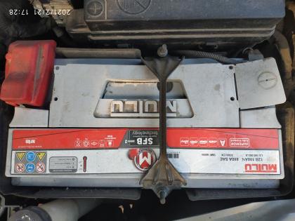

Mihaluch2007 Опубликовано 5 февраля, 2021 Жалоба Поделиться Опубликовано 5 февраля, 2021 Доброго дня! Машина 2015 года выпуска, 2,4 механика, перестала заводиться в -20, пробеги в основном город, есть ли смысл восстанавливать или пора за новым идти? EFB или са/са достаточно? Посоветуйте, пожалуйста! Ссылка на комментарий
Евгений26 Опубликовано 5 февраля, 2021 Жалоба Поделиться Опубликовано 5 февраля, 2021 Ну если вы его ни разу не заряжали, я за то, чтобы его сдать в зачет нового.Обосную. При низком заряде пластины засульфатированы.Освободить их от сульфата можно лишь частично, да и то со спецзарядками.Дело того не стоит.Какую технологию выбрать - решать вам.Сейчас по моему все акб CA/CA.Только Тюмень неофициально гибридные и заряжаются при низком напряжении полностью.Это и плюс и минус одновременно. Ссылка на комментарий
