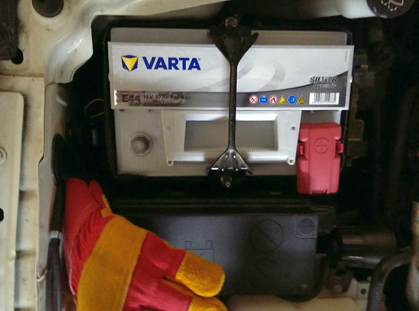

!Valera! Опубликовано 18 января, 2015 Жалоба Поделиться Опубликовано 18 января, 2015 В общем вместо родного приобрел Varta Silver Dynamic 77A*h/780A (En) за 6800р. Зарядил дома, поставил, жду похолодания, посмотрим на его поведение. Ссылка на комментарий

Convert294 Опубликовано 18 января, 2015 Жалоба Поделиться Опубликовано 18 января, 2015 В общем вместо родного приобрел Varta Silver Dynamic 77A*h/780A (En) за 6800р. Зарядил дома, поставил, жду похолодания, посмотрим на его поведение.Крутой акум! И по емкости гуд. Ссылка на комментарий
