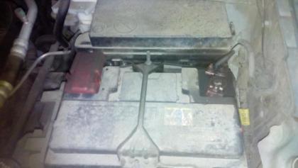

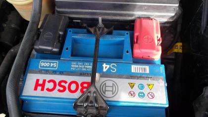

npi Опубликовано 30 января, 2015 Жалоба Поделиться Опубликовано 30 января, 2015 Открыл капот после очередного ТО, и в глаза бросилось что нет черной пластиковой накладки на "-" клейме аккумулятора. Вопрос она есть на рейсталиноговой антарае или ее там никогда и не было? Ссылка на комментарий
fan Опубликовано 30 января, 2015 Жалоба Поделиться Опубликовано 30 января, 2015 (изменено) только на +-ой вроде Изменено 30 января, 2015 пользователем fan Ссылка на комментарий
