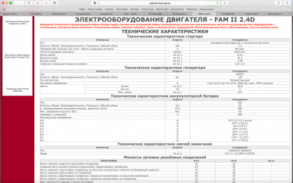

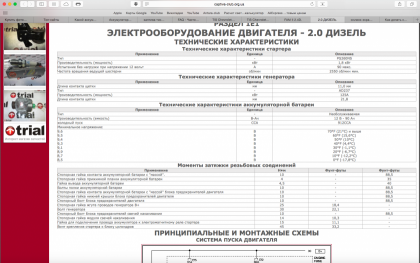

Zloy_kamrad Опубликовано 16 декабря, 2015 Жалоба Поделиться Опубликовано 16 декабря, 2015 Спасибо! Получается штатно должно быть 70Аh 380A? Ни чего страшного, если у меня 75?я на все машины свои всегда ставил 75 и желательно чтоб пусковой ток побольше был, хотя (кроме антары) штатно должен стоять 55 - в итоге в любой мороз (было как-то и около -40) всегда все машины заводились. но сперва попробуйте зарядить старый, хотя если начал помирать, то все равно дело к замене идет)) но можно и продлить агонию регулярными зарядками - я лично так пол года вытянул (с начала зимы до лета) пока пластины в батарейке не посыпались)) под конец машина заводилась тока с пускового устройства)) Ссылка на комментарий

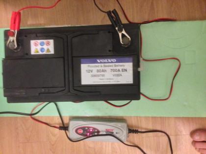

Евгений26 Опубликовано 2 января, 2016 Жалоба Поделиться Опубликовано 2 января, 2016 По поводу необслуживаемых аккумов, время сейчас тяжкое, у кого аккум не древний но не крутит даю совет из 90-х.На аккуме видны центральные круги на банках где должны быть отверстия под крышки обслуживания.Подбирал сверло по диаметру трубки ареометра и аккуратно засверливал.После сверления проверял плотность и уровень электролита, доводил его до нормы 1.27 и ставил аккум на зарядку.После зарядки заклеивал отверстия полоской двустороннего скотча, по другому никак.Для тех у кого есть гараж или дача при наличии зарядного и ареометра это вполне по силам.Ну вот и меня коснулось.Стояло авто три дня при -20.Сегодня заводить, крутит, но еле еле, даже приборка тухнет.Пробую зарядить автоматом - ток не берет особо.Пробую ручной зарядкой - три ампера берет из 10.Завелся с подключенной зарядкой.Вопрос.Никто не пробовал оторвать крышку на родном аккумуляторе?В каких местах приклеена? Ссылка на комментарий

Евгений26 Опубликовано 2 января, 2016 Жалоба Поделиться Опубликовано 2 января, 2016 Зачем курить?Это вредно!"Родные" аккумуляторы - умирают, по тому, что их при перегонах и заводках, часто разряжают в ноль..Я, свою машинку, от дилера, забирал "c толкача"....Соответственно аккум был разряжен в ноль.Ноль на Ноль, дает Ноль.Я , вот, сколько беру новые машины, аккумуляторы больше2-х лет не живут...А я свою забирал нормально.Даже в бардачке был лист диагностической проверки с фамилией.Короче, пол дня заряда и на зарядном засветился светодиод 100%. Ссылка на комментарий
