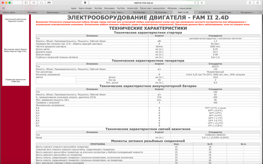

Алексей Тульский Опубликовано 3 января, 2016 Жалоба Опубликовано 3 января, 2016 Господа! Подскажите у кого какой стоит акб на рестайле мотор 2.4 70 или 90А?Судя по ссылке у меня должен стоять 90А а в реальности стоит 70А Хотел тут себе поставить акб 90А а он не влезает по длине.http://avto-flot.ru/akkumulyatory/opel/antara.html
S@chok Опубликовано 3 января, 2016 Жалоба Опубликовано 3 января, 2016 Зачем на 2,4 аккумулятор 90А? Это же не дизель.Вот параметры вашего аккумулятора - http://www.clubcaptiva.ru/RU/Documents_2011/Captiva/SM-C140/91774959.ru.html#4711
zeratul896 Опубликовано 3 января, 2016 Жалоба Опубликовано 3 января, 2016 меня штатный устраивает, 4 год, крутит, еще и вебаста. Единственный косяк у него это нет ручки, чтобы вытащить нужны пальцы как у эльфа- длинные, тонкие и сильные. :D:
Евгений26 Опубликовано 3 января, 2016 Жалоба Опубликовано 3 января, 2016 Да и на дизеле какой придется стоит.Возможно, дилеры прикалывались и меняли с 90 на 70 а•ч на дизелях.Вообщем, зарядил я аккумулятор. Второй день все нормально.Уже прикинул, что если даже и екнется, то буду брать Тюменский 100а▪ч обратной полярности с пробками.Разброс цен от 4500 до 6300.Как вариант Аком, но они очень громздкие, относительно Тюменских при той же емкости.
S@chok Опубликовано 3 января, 2016 Жалоба Опубликовано 3 января, 2016 У нас, на Вольве, стоит на 80Аh аккумулятор.
zeratul896 Опубликовано 3 января, 2016 Жалоба Опубликовано 3 января, 2016 я бы АМГ ый взял но нет для нас подходящего типоразмера а тот что есть не влазит, вернее влазит но провода не натянуть
Алексей Тульский Опубликовано 3 января, 2016 Жалоба Опубликовано 3 января, 2016 В 03.01.2016 в 18:27, S@chok сказал: Зачем на 2,4 аккумулятор 90А? Это же не дизель.Вот параметры вашего аккумулятора - http://www.clubcaptiva.ru/RU/Documents_2011/Captiva/SM-C140/91774959.ru.html#по вашей ссылке указан АКБ 60АА чем будет хуже если стоять будет 90А?Кстати чтобы поставить АКБ 90 А нужно заменить площадку кат номер 48 02 277
zeratul896 Опубликовано 3 января, 2016 Жалоба Опубликовано 3 января, 2016 В 03.01.2016 в 19:15, Алексей Тульский сказал: В 03.01.2016 в 18:27, S@chok сказал: Зачем на 2,4 аккумулятор 90А? Это же не дизель.Вот параметры вашего аккумулятора - http://www.clubcaptiva.ru/RU/Documents_2011/Captiva/SM-C140/91774959.ru.html#по вашей ссылке указан АКБ 60АА чем будет хуже если стоять будет 90А?Кстати чтобы поставить АКБ 90 А нужно заменить площадку кат номер 48 02 277 на дизелях стоит более мощный генератор. т.е на бензине акуммулятор не сможет полностью дозарядиться
Алексей Тульский Опубликовано 3 января, 2016 Жалоба Опубликовано 3 января, 2016 В 03.01.2016 в 19:21, zeratul896 сказал: на дизелях стоит более мощный генератор. т.е на бензине акуммулятор не сможет полностью дозарядиться Сами сравните Модель гены одинаковая. Разница в 5А не понятно только почему
zeratul896 Опубликовано 3 января, 2016 Жалоба Опубликовано 3 января, 2016 В 03.01.2016 в 19:31, Алексей Тульский сказал: В 03.01.2016 в 19:21, zeratul896 сказал: на дизелях стоит более мощный генератор. т.е на бензине акуммулятор не сможет полностью дозарядиться Сами сравните у нас дизель 2.2 стоит генератор на 140А
Алексей Тульский Опубликовано 3 января, 2016 Жалоба Опубликовано 3 января, 2016 Посмотрите внимательней. На дизеле 2.0 тоже акб 90А
S@chok Опубликовано 3 января, 2016 Жалоба Опубликовано 3 января, 2016 В 03.01.2016 в 19:33, Алексей Тульский сказал: В 03.01.2016 в 19:21, zeratul896 сказал: на дизелях стоит более мощный генератор. т.е на бензине акуммулятор не сможет полностью дозарядиться Сами сравните Модель гены одинаковая. Разница в 5А не понятно только почемуЭто данные для дорестайла.
Алексей Тульский Опубликовано 3 января, 2016 Жалоба Опубликовано 3 января, 2016 Я знаю. Но суть и так яснаесли на то пошло. то на 3-х литровой стоит гена 150А а АКБ 80Ана 2.2D гена 140АНа 2.4 гена 120АМне правда суть не ясна почему так
