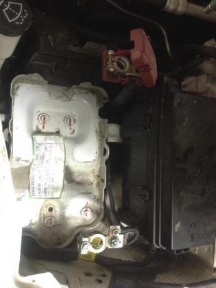

Сергей 76 Опубликовано 8 января, 2016 Жалоба Поделиться Опубликовано 8 января, 2016 У меня такая беда. Иногда полностью пропалает ток. Открываю капот, трогаю плюсовой провод и все включается. На акуме все затянуто. Как думаете? Это силовой кабель менять? Ссылка на комментарий
zeratul896 Опубликовано 8 января, 2016 Жалоба Поделиться Опубликовано 8 января, 2016 У меня такая беда. Иногда полностью пропалает ток. Открываю капот, трогаю плюсовой провод и все включается. На акуме все затянуто. Как думаете? Это силовой кабель менять?да Ссылка на комментарий
