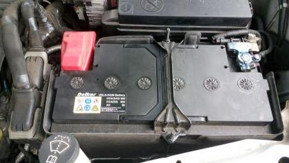

mc1981 Опубликовано 5 марта, 2016 Жалоба Поделиться Опубликовано 5 марта, 2016 Приветствую всех и прошу помощи и совета. Тему создать пока не могу, а проблема есть, решил написать здесь, пока что: В один прекрасный день, простояв неделю без движения, машина не завелась. При снятии аккумулятора для зарядки, увидел, что плюсовая клемма треснула (в месте, ближе к жгуту силовому) и "держится" буквально на 5 мм металла. Вопрос: как её заменить? Силовые провода к клемме "прикручены" или "припаяны"? Если ррикручены, то есть ли для антар в каталогах такие клеммы (или любые подойдут из автозапчастей)? А если припаяны, то как быть? Менять весь жгут, что от генератора идёт? Посмотрел уже - дороговато... Ссылка на комментарий
Jet Li Опубликовано 6 марта, 2016 Жалоба Поделиться Опубликовано 6 марта, 2016 Если оригинальный кабель новый дорого, то смотрите его на разборках или берите универсальную клему в автомагазинах для построения мощного автозвука. Ссылка на комментарий
