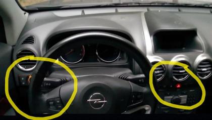

Vvfauto Опубликовано 18 сентября, 2016 Жалоба Поделиться Опубликовано 18 сентября, 2016 Вот и у меня полностью разрядился аккумулятор, новый поставил уже, и нашел почему он разряжается Если через 20 сек не гаснет подсветка аварийки и выключателя света (слева), значит машина не ушла в спящий режим и потребление 0,63А Почему происходит данный глюк не знаю, баг плавающий. Ссылка на комментарий
ВикторАлександрович Опубликовано 18 сентября, 2016 Жалоба Поделиться Опубликовано 18 сентября, 2016 не через 20 сек гаснет, а на много позже Ссылка на комментарий
zloi_kot Опубликовано 18 сентября, 2016 Жалоба Поделиться Опубликовано 18 сентября, 2016 Гаснет примерно через 10 (15) минут. Проверено неоднократно. Ссылка на комментарий
Евгений26 Опубликовано 18 сентября, 2016 Жалоба Поделиться Опубликовано 18 сентября, 2016 Меньше. Минут через 5.А если клацнуть штатной сигнализацией - сразу. Ссылка на комментарий
NERSKY Опубликовано 18 сентября, 2016 Жалоба Поделиться Опубликовано 18 сентября, 2016 У меня тоже минут через 15 гаснет... Ссылка на комментарий
Savelnik43 Опубликовано 18 сентября, 2016 Жалоба Поделиться Опубликовано 18 сентября, 2016 Хм...надо проверить) Ссылка на комментарий
Vvfauto Опубликовано 18 сентября, 2016 Жалоба Поделиться Опубликовано 18 сентября, 2016 Если не ставить на сигналку, то 20 сек, если ставить на засекал, замерял токи потребления, пока горит подсветка , 0,63а, на сигналку ,0, 25а, надо бы замерить конечно более длительно Ссылка на комментарий
zloi_kot Опубликовано 18 сентября, 2016 Жалоба Поделиться Опубликовано 18 сентября, 2016 Злые языки поговаривают что через 15 мин должно быть около 0,05 а. Ссылка на комментарий
