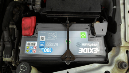

Сергиус Опубликовано 17 ноября, 2016 Жалоба Поделиться Опубликовано 17 ноября, 2016 встала идеально , даже утеплители не снимал , заводиться как 4 года назад с пол тыка очень рад пойду фоткну , чуть позже скину Ссылка на комментарий
Сергиус Опубликовано 17 ноября, 2016 Жалоба Поделиться Опубликовано 17 ноября, 2016 как то так Ссылка на комментарий
zeratul896 Опубликовано 17 ноября, 2016 Жалоба Поделиться Опубликовано 17 ноября, 2016 как то такчто за крышка на минусовой клемме? Ссылка на комментарий
Сергиус Опубликовано 17 ноября, 2016 Жалоба Поделиться Опубликовано 17 ноября, 2016 дают в комплекте к акку , приколхозил сам Ссылка на комментарий
Евгений26 Опубликовано 17 ноября, 2016 Жалоба Поделиться Опубликовано 17 ноября, 2016 А кто изготовитель и есть глазок-индикатор? Ссылка на комментарий
kudan01 Опубликовано 17 ноября, 2016 Жалоба Поделиться Опубликовано 17 ноября, 2016 Есть на минус крышка в оригинале. Ссылка на комментарий
Евгений26 Опубликовано 17 ноября, 2016 Жалоба Поделиться Опубликовано 17 ноября, 2016 А зачем она нужна?Лучше бы пиропатрон массы был бы... Ссылка на комментарий
