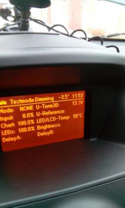

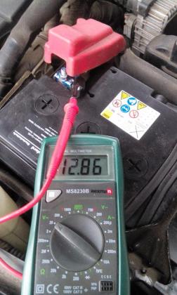

Memphisz Опубликовано 9 января, 2017 Жалоба Поделиться Опубликовано 9 января, 2017 Вопрос, а можно в тест-режиме понять % зарядки аккумулятора? Ссылка на комментарий
knight Опубликовано 9 января, 2017 Жалоба Поделиться Опубликовано 9 января, 2017 (изменено) Вопрос, а можно в тест-режиме понять % зарядки аккумулятора?Хороший вопрос. Как я понял - нет, только косвенно: если напряжение в бротсети при заведенном двигателе и отсутствии включенных потребителей меньше 14 вольт, то машина думает что акум заряжен и не дает высокий вольтаж для подзарядки (т.е. считаем что акум заряжен).Если 14.9 - 15.0 вольт, то активная зарядка и акум подсевший. Изменено 9 января, 2017 пользователем knight 1 Ссылка на комментарий
kudan01 Опубликовано 9 января, 2017 Жалоба Поделиться Опубликовано 9 января, 2017 я тоже думал, но понял, что ничего не понять кроме того, что можно видеть границы по подзаряжаемому вольтажу.система подзарядки в Антаре , как мы разобрались , многоликая, разнорежимная, поэтому бесполезно отслеживать вольтаж.в зависимости от многих составляющих она по-своему по заложенным алгоритмически вариантам выбирает некий оптимальный режим в данный момент времени.если реле выдаст выше порогового диапазона, допустим 16 вольт, то загориться значок на приборке. или совсем низко -вольт 9-10.... - это можно как бы видеть и понимать, что нужно срочно ремонтить генератор. Ссылка на комментарий
