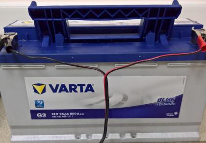

TehNik Опубликовано 8 февраля, 2017 Жалоба Поделиться Опубликовано 8 февраля, 2017 Хочу подзарядить аккум в теплом помещении, прогретый акб. Если я его сниму с машины, то не понадобятся потом танцы с бубнами для магнитолы и чего-нибудь еще?На штатный тач&коннект попросит пин код, средний расход на бк обнуляется. А вот перенастраивать магнитолу не потребовалось Ссылка на комментарий

Сергей Егорушкин Опубликовано 8 февраля, 2017 Жалоба Поделиться Опубликовано 8 февраля, 2017 Хочу подзарядить аккум в теплом помещении, прогретый акб. Если я его сниму с машины, то не понадобятся потом танцы с бубнами для магнитолы и чего-нибудь еще?Магнитола потребует код, в сервисной книжке указан, четыре цифры. Плюс слетает язык, дата и время. 1 Ссылка на комментарий

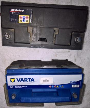

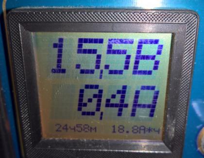

Billy62 Опубликовано 9 февраля, 2017 Жалоба Поделиться Опубликовано 9 февраля, 2017 Есть интересный вопрос. Родной АКБ стоит кальциевый, производитель АС Delco. У кальциевых АКБ напряжение необходимое для зарядки порядка 16 v, и цикл несколько отличный от свинцовых АКБ. Мозги регулируют напругу и ток на гене, как на кальциевый, а стоит свинцовый. Это явно не комильфо, лишний вольтаж убьёт батарею раньше срока. Или все это ерунда, и напруга и ток будет зависеть от нагрузки и реле не позволит ушатать батарею? Недозаряд будет много меньшим злом. Какие мысли будут по этому поводу? Ссылка на комментарий
kudan01 Опубликовано 9 февраля, 2017 Жалоба Поделиться Опубликовано 9 февраля, 2017 (изменено) Схемно реле в паре с диодным мостом должны подстроиться под любой АКБ. Свинцовые сетки присутствуют во всех любых совр. АКБ. У меня простой кислотно-щелочной, ему 6 лет. Но толькоСейчас показывает первые признаки усталости. Изменено 9 февраля, 2017 пользователем kudan01 Ссылка на комментарий
Billy62 Опубликовано 9 февраля, 2017 Жалоба Поделиться Опубликовано 9 февраля, 2017 У меня, на новом Боше, вольтаж меньше 14.2-14.4 по БК, не опускается, хз, это норма или нет? На родном снижалась до 12.8. Ссылка на комментарий
Евгений26 Опубликовано 9 февраля, 2017 Жалоба Поделиться Опубликовано 9 февраля, 2017 Я бы сказал, что для кальциевых акб, заряд до 16 вольт - сервисная операция.Типа ручная процедура, или технический регламент.На авто никогда 16 вольт не получить.Вообще, я бы никогда и никому бы не поверил, про 16 вольт.Но у меня документ на руках.Я пока не принимаю за истину. Скорей, как экспериментальную рекомендацию.Если бы он ко мне попал раньше покупки нового, я бы еще и с родным поэкспериментировал. Погонял бы его самодельной зарядкой.Может плотность бы подняласть и емкость вернулась... Ссылка на комментарий
dimaradio Опубликовано 10 февраля, 2017 Жалоба Поделиться Опубликовано 10 февраля, 2017 (изменено) На БОШевском приборе теста АКБ есть только один вариант 13,8-14,2В, я так полагаю это стандарт абсолютно для всех машин с 12В. Изменено 10 февраля, 2017 пользователем dimaradio Ссылка на комментарий
