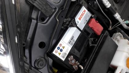

good Опубликовано 20 декабря, 2017 Жалоба Поделиться Опубликовано 20 декабря, 2017 Добрый день всем кто читает эту тему.Выше фото АКБ, который купил вчера и поставил вместо штатного. Штатный прослужил верой и правдой 4.5 года и при этом никогда не капризничал.Проблему обозначила сигнализация, которая после постановки в охрану, через две минуты, стала присылать смс-сообщение в которых в начале было, что напряжение АКБ упало до 11,92В, потом до 11,01В, затем АКБ разряжено. Попробовал завести машину - заводится, но слышно что стартер в первую секунду начинает издавать характерный звук, что ему не хватает мощности и потом мотор заводился. Приехал к ОД, замерили ток утечки (по описанной выше методике) - все в норме. А в АКБ напряжение падает и через две минуты прилетает смс, что АКБ разряжено.Пришлось покупать новый: S3 007 BOSCH 70Ah 640A. Стоимость нового 7050р., старый сдал за 600р. Вот такая арифметика.Новый (на снимке) чуть меньше по габаритам у*же, короче в том числе и по высоте.Подложили отрезки армированного шланга (видно под зажимами), держится отлично. Ссылка на комментарий
