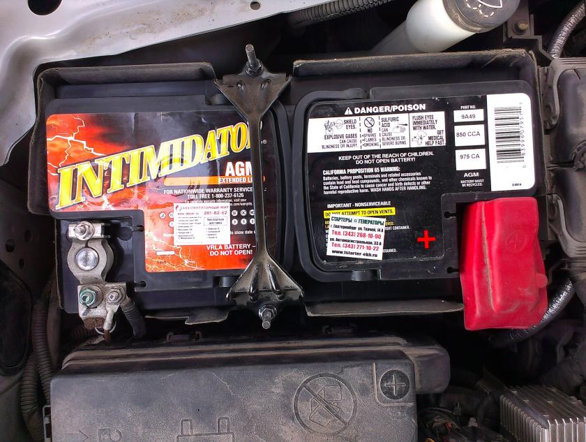

Aleksey43 Опубликовано 2 мая, 2018 Жалоба Поделиться Опубликовано 2 мая, 2018 (изменено) Вечер добрый!На ровном месте начал умирать штатный АКБ. Думал лето ещё отходит - нифига.Два раза уже приходилось прикуривать - благо, что рядом были авто.Отработал он два года, как и предыдущий.АС Delco не умеет делать аккумы... Выбор пал на новый Deta DK700.Производит Эксайд, страна производства написана Германия. Технология AGM. Решил попробовать на себе сколько отходит хваленый АГМ и как буде работать зимой... Изменено 2 мая, 2018 пользователем Aleksey43 Ссылка на комментарий
zeratul896 Опубликовано 2 мая, 2018 Жалоба Поделиться Опубликовано 2 мая, 2018 Вечер добрый!На ровном месте начал умирать штатный АКБ. Думал лето ещё отходит - нифига.Два раза уже приходилось прикуривать - благо, что рядом были авто.Отработал он два года, как и предыдущий.АС Delco не умеет делать аккумы... Выбор пал на новый Deta DK700.Производит Эксайд, страна производства написана Германия. Технология AGM. Решил попробовать на себе сколько отходит хваленый АГМ и как буде работать зимой...АГМ зимой отлично работает сам откатал три зимы Ссылка на комментарий
Aleksey43 Опубликовано 3 мая, 2018 Жалоба Поделиться Опубликовано 3 мая, 2018 День добрый!У нашего аккума есть вообще парт номер? Ссылка на комментарий
S@chok Опубликовано 3 мая, 2018 Жалоба Поделиться Опубликовано 3 мая, 2018 День добрый!У нашего аккума есть вообще парт номер?Ну в вашем случае последняя генерация акумулятора будет 1201212. 1 Ссылка на комментарий
Aleksey43 Опубликовано 3 мая, 2018 Жалоба Поделиться Опубликовано 3 мая, 2018 Вечер добрый!... Выбор пал на новый Deta DK700.Производит Эксайд, страна производства написана Германия. Технология AGM. Решил попробовать на себе сколько отходит хваленый АГМ и как буде работать зимой...АГМ зимой отлично работает сам откатал три зимы А у вас какой фирмы? Ссылка на комментарий
Aleksey43 Опубликовано 3 мая, 2018 Жалоба Поделиться Опубликовано 3 мая, 2018 День добрый!У нашего аккума есть вообще парт номер?Ну в вашем случае последняя генерация акумулятора будет 1201212. Спасибо! это не тот номер))) По этому аккум на 70 ач, а на 3.0 л идет на 80 ач.Где выискали?)))Я весь каталог перерыл... Ссылка на комментарий
zeratul896 Опубликовано 3 мая, 2018 Жалоба Поделиться Опубликовано 3 мая, 2018 АГМ зимой отлично работает сам откатал три зимы А у вас какой фирмы? америконский DEKA Ссылка на комментарий
