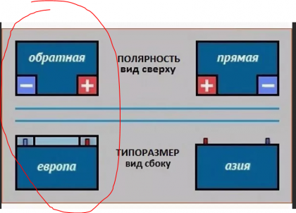

all_in_one Опубликовано 28 ноября, 2018 Жалоба Поделиться Опубликовано 28 ноября, 2018 (изменено) В морозы пришлось поменять аккумулятор. Новый Varta G3 595 402 080 встал в термочехол и на посадочную площадку АКБ в а/м без проблем. Порадовала ручка для переноски. Удобно :). Дозарядка новой АКБ оказалась не зря: за сутки добавилось 18,8 Ач, а это- 20% емкости. Судя по всему новая АКБ где-то меня долго дожидалась. Цена вопроса 8 000=Полтора года эксплуатации. Перед зимой решил проверить АКБ. Напряжение 12,8В без нагрузки. При зарядке взял только 1 Ач. Изменено 28 ноября, 2018 пользователем all_in_one Ссылка на комментарий
