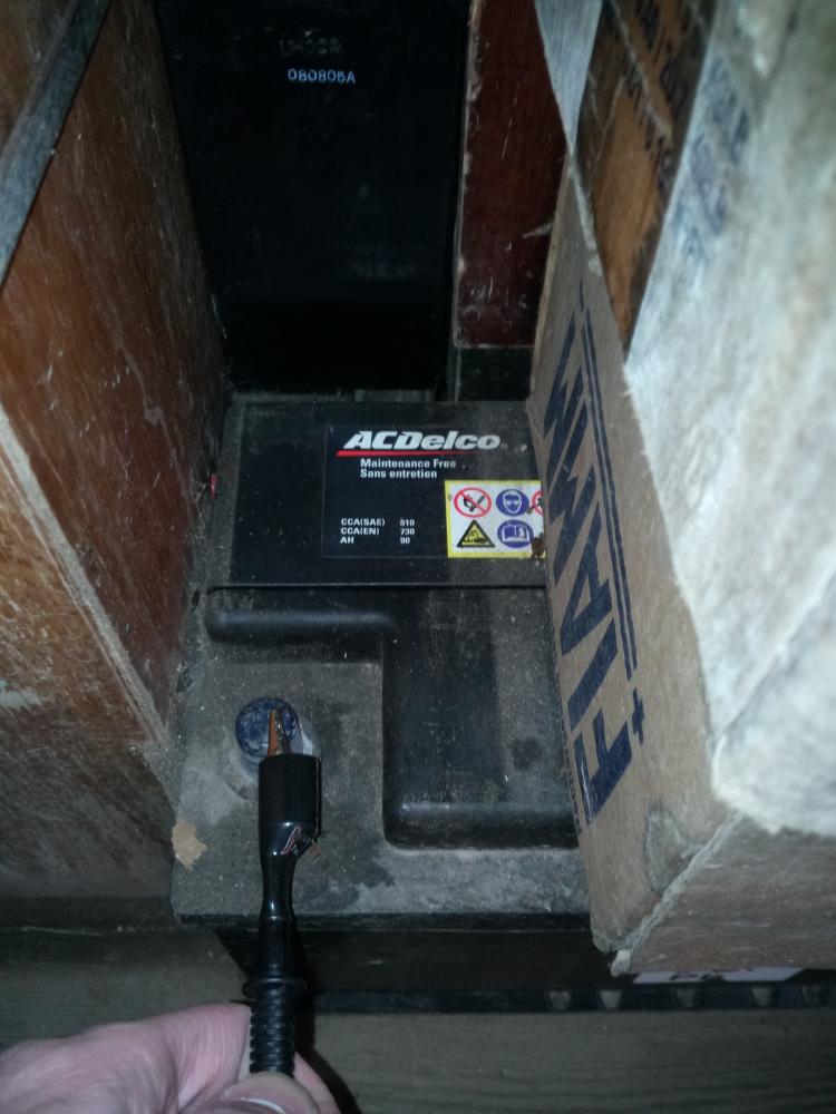

pretorianec13 Опубликовано 13 октября, 2019 Жалоба Поделиться Опубликовано 13 октября, 2019 вот такая печалька ( вдруг резко наступила. АКБ 2 ,5 года родной акб 2 года в холодном гараже после полной зарядки Ссылка на комментарий
