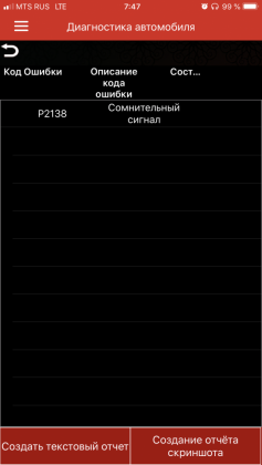

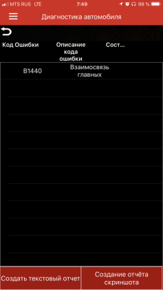

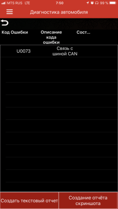

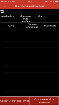

Daddy Опубликовано 2 апреля, 2018 Жалоба Поделиться Опубликовано 2 апреля, 2018 (изменено) Вот и у меня с потеплением на улице стала проявляться эта ошибка Р2138. И с ней до кучи пара других. Куда мне в Чите с ней, не знаю.После удаления можно сутки-двое ездить без проблем, а можно и каждый день по пять/шесть раз словить.... После удаления ошибок они не проявляются при дальнейшем сканировании, т.е. ошибка не активна.Хелпую. Изменено 2 апреля, 2018 пользователем Daddy Ссылка на комментарий

Design_Nick Опубликовано 3 апреля, 2018 Жалоба Поделиться Опубликовано 3 апреля, 2018 Букет ошибок у Вас интересный. Моя проблема и решение (замена жгута проводов) описаны выше.Ошибка больше не повторялась. Ссылка на комментарий
Daddy Опубликовано 3 апреля, 2018 Жалоба Поделиться Опубликовано 3 апреля, 2018 Спасибо, я тоже склоняюсь к решению этим путём. Ссылка на комментарий
