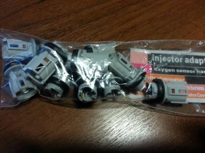

На патроне номера нет. Вобще он в составе проводов идет, но можно купить и отдельно. Сфоткайте.
Вот патрон.
На нем нет номера.
Не думаю, что корейцы для Антары сгородили свой патрон.
Наверное, должен же еще где то такой применяться...
Вот патрон.
На нем нет номера.
Я надеялся что здесь есть http://www.wiringproducts.com/general-motors-chassis-connectors
Но там вроде бы нет...
Вот патрон.
На нем нет номера.

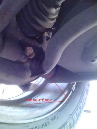

Ребята  пожалуйста код сайлентблока оригинала или нормального заменителя и как правельно называется этот сайлентблок; ps задняя подвеска, нижний рычаг!!!  буду очень признателен
Нашел на каптиваклубе название этих сайлентов "Нижний сайлентблок задней цапфы"
Сайлентблок цапфы задней нижний:
Febest CHAB-012;
x5 resource 33-0039;
Точка Опоры 14-20-2321;
с доработками неродные:NAB-271, RU-424, 2-06-995, 55157-WL000.
Изменено пользователем hitretz
Что мы имеем:
Febest полный шлак ибо разваливаются через 2-10тыс. с последствиями  изменением сход-развала
Тока опоры (полиуретан) -  износостойкость желает оставлять лучшего, после N-ного пробега у камрада на форуме каптивоводов плавал сход развал, со всеми последствиями, внутри сайленты были в хлам.
x5 не обсуждается ибо одно и тоже. Остается  SZ0601R (аналог для Сузуки производства VTR)
Оригинала, я так понимаю нет!
