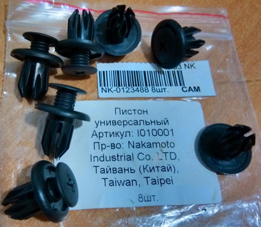

А еще вот такая штука.. На фото она с оторванной шляпкой. Крепит что то в заднем бампере. Толи локера к бамперу, толи брызговики.
http://s41.radikal.ru/i094/1610/8f/24b3a12b8e04.jpg
Ну да, оттуда откуда то, но я что то таких на элькатсе не нашел. Длинные какие то. Длина вот этой ерунды 26-27 мм
Изменено пользователем Serg_S
Колеса будете менять взгляните в арки, может при работах засадили что было, потом голову оторвали).
Подобных в конторах торгующих клипсами валом. Если отсутствуют, измеряете сверлом отверстие и ставите подходящую клипсу.

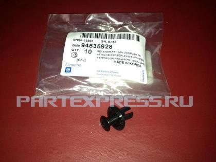

94530623 эти внизу крепят брызговик к порогу и наверху локера 2 штуки.
94535928 эти по бокам крепят локер к кузову.
Остальное саморезы под головку на 6, если не ошибаюсь.
