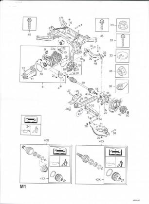

kudan01 Опубликовано 1 июня, 2017 Жалоба Поделиться Опубликовано 1 июня, 2017 Вот есть что-тоhttp://www.antara-club.ru/index.php/topic/3006-sailentblok-zadnei-tcapfy-verkhnii/page-3?do=findComment&comment=260117 Ссылка на комментарий
Терик Опубликовано 1 июня, 2017 Жалоба Поделиться Опубликовано 1 июня, 2017 Я реально без понятия что есть "задняя цапфа", и что из этого есть - сайленблок заднего поперечного рычага 2шт- плавающий сайленблок 2шт Ссылка на комментарий
kudan01 Опубликовано 1 июня, 2017 Жалоба Поделиться Опубликовано 1 июня, 2017 Они впрессованы в задней цапфе. Есть нижний и верхний сайленты. Задний поперечный, ну там нужно смотреть с какой стороны. В общем зря ты фотки именно его не сделал. Ссылка на комментарий
S@chok Опубликовано 1 июня, 2017 Жалоба Поделиться Опубликовано 1 июня, 2017 А можно не изучать? Мне менее чем через неделю в отпуск, и по плану почти 5т.км по нашим "направлениям"Безумно не хочется по дороге тратить время в Ара-сервисах /один из пары сайленов- был как раз точка опоры, заказанный по номеру, найденному здесь Ткните хотя бы бы на скрине каталога что эти две позиции есть Ну или хоть ткните мордой в темы где это все 100500 раз разжевали, как оказывается/поиск тут работает мягко говоря никакЯ не мониторил эти темы, т.к. меня это не коснулось. Иванычу задайте вопросы, он вроде всю заднюю подвеску там перетряхнул. С плавающим салейнтблоком и цапфой (кулаком, поз. 44). А вот, что подразумевали под поперечным рычагом мне не ясно, их 3 с каждой стороны, нижний, средний и верхний. Средний меняется в сборе. Ссылка на комментарий

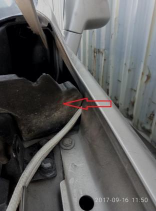

Jers Опубликовано 26 июня, 2017 Жалоба Поделиться Опубликовано 26 июня, 2017 Други, снимал вчера для просушки ковров вот эту накладку. Сломался один пистон, крепящий ее к порогу - выделил на рисунке красным. Поискал на форуме и в exist эти пистоны, нашел несколько кодов... 94530798, 94530590, 94530602...Вот тут на korsp все они есть:http://korsp.ru/goods/94530798http://korsp.ru/goods/94530590http://korsp.ru/goods/94530602?from=MzBi А какие нужны, кто просвятит? Ссылка на комментарий
AlexPit Опубликовано 26 июня, 2017 Жалоба Поделиться Опубликовано 26 июня, 2017 (изменено) 94 530 749 брал вот это подошло в емиксе Изменено 26 июня, 2017 пользователем AlexPit Ссылка на комментарий
S@chok Опубликовано 26 июня, 2017 Жалоба Поделиться Опубликовано 26 июня, 2017 Opel 48 06 384 или GM 94530749 Ссылка на комментарий
Jers Опубликовано 26 июня, 2017 Жалоба Поделиться Опубликовано 26 июня, 2017 А на вид все одинаковые... Или у них размеры различные?Весной снимал обшивку двери багажника, там очень похожие пистоны... только желтые. Ссылка на комментарий
S@chok Опубликовано 26 июня, 2017 Жалоба Поделиться Опубликовано 26 июня, 2017 Если есть свое мнение, то ставьте какие хотите. Ссылка на комментарий
Jers Опубликовано 26 июня, 2017 Жалоба Поделиться Опубликовано 26 июня, 2017 Если есть свое мнение, то ставьте какие хотите. За код детальки спасибо.А если по теме больше нет ответов, можно просто промолчать. Ссылка на комментарий
