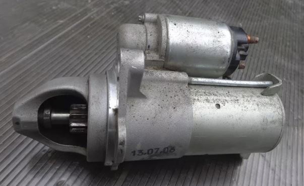

Satan777 Опубликовано 30 января, 2018 Жалоба Поделиться Опубликовано 30 января, 2018 Всем привет, A24XF(LE9) нужно втягивающее реле стартера, подскажите номерок или достойные аналоги? Нашел только стартер в сборе 1202186 Ссылка на комментарий

Satan777 Опубликовано 31 января, 2018 Жалоба Поделиться Опубликовано 31 января, 2018 На стартере нет никаких бирок, лишь гравировка на задней крышке.Со стороны втягивающегоСам стартер имеет вид Ссылка на комментарий
S@chok Опубликовано 31 января, 2018 Жалоба Поделиться Опубликовано 31 января, 2018 Это вы свой фоткали или из интернета выдернули?У дизеля есть бирка, где конкретно указан номер и производитель Valeo.В вашем городе нет контор по ремонту генераторов и стартеров? Там можно было бы подобрать втягивающее. Ссылка на комментарий
Satan777 Опубликовано 31 января, 2018 Жалоба Поделиться Опубликовано 31 января, 2018 (изменено) Это вы свой фоткали или из интернета выдернули?У дизеля есть бирка, где конкретно указан номер и производитель Valeo.В вашем городе нет контор по ремонту генераторов и стартеров? Там можно было бы подобрать втягивающее.Фото из нэта, свой не фоткал, но это он 100%Есть конторы, но особо нет времени по ним кататься :unknw:хотелось бы просто купить реле, и самому поставить его за 30 мин, там делов то..._______Кроссы стартеровCargo 115773Delco 8000213, 8200213GM 1202186, 12609317, 4810489, 5556245, 89060407KRAUF STD0407WPS 6947N Изменено 31 января, 2018 пользователем Satan777 Ссылка на комментарий
S@chok Опубликовано 31 января, 2018 Жалоба Поделиться Опубликовано 31 января, 2018 Я в курсе за кроссы. 90% китайщины. Просто непонятно, чье производство вашего стартера. Ссылка на комментарий
kudan01 Опубликовано 31 января, 2018 Жалоба Поделиться Опубликовано 31 января, 2018 Или valeo или delco, других на конвейер не ставили.Попробовать забить кроссы на сайте ap-pl.comМожет что-то нароется. Ссылка на комментарий
Satan777 Опубликовано 31 января, 2018 Жалоба Поделиться Опубликовано 31 января, 2018 (изменено) Нарыл Кроссы реле_____________Delco 10503939, 10518568KRAUF SSD0407, SSD0407HEWPS 66161 - оно же WAI (США-Шанхай пишут, кто что скажет?) Изменено 31 января, 2018 пользователем Satan777 Ссылка на комментарий
kudan01 Опубликовано 31 января, 2018 Жалоба Поделиться Опубликовано 31 января, 2018 Теперь найти фотки, если контакты похожи, то наверное точно они. Ссылка на комментарий
Val Опубликовано 31 января, 2018 Жалоба Поделиться Опубликовано 31 января, 2018 На первом фото есть номер стартера, вот он https://www.zzap.ru/public/search.aspx?partnumber=12609317&class_man=GM. Попробуйте рыть от него. Ссылка на комментарий
S@chok Опубликовано 31 января, 2018 Жалоба Поделиться Опубликовано 31 января, 2018 Ну так номер стартера все увидели. Только вот комплектующих к нему никто не предлагает. Ссылка на комментарий
Satan777 Опубликовано 31 января, 2018 Жалоба Поделиться Опубликовано 31 января, 2018 И так, выбор пал на WPS 66161 - оно же WAIПо фото это оно и есть, как заберу отпишусь Ссылка на комментарий
kudan01 Опубликовано 31 января, 2018 Жалоба Поделиться Опубликовано 31 января, 2018 Нарыл Кроссы реле_____________WPS 66161 - оно же WAI (США-Шанхай пишут, кто что скажет?) ремонтники только могут сказать , а так конечно , сделан в Кетае:http://www.waiglobal.com/ Ссылка на комментарий
S@chok Опубликовано 31 января, 2018 Жалоба Поделиться Опубликовано 31 января, 2018 А вот этот аналог вроде тоже такой же - http://voltag.ru/components/list/?q=820021 Ссылка на комментарий
