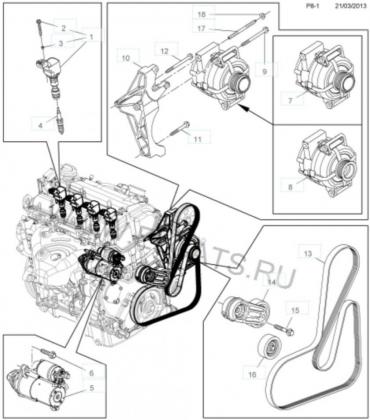

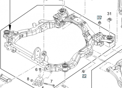

maxchaos Опубликовано 12 августа, 2019 Жалоба Поделиться Опубликовано 12 августа, 2019 (изменено) На схеме что то найти не могу в каком разделе эти кислородники ? http://www.elcats.ru/opel/scheme.aspx?model=28f13384-3e92-4816-9edd-9beb6b91199f&pid=A31065EC&office=ru№№ 12 и 11. Изменено 12 августа, 2019 пользователем maxchaos Ссылка на комментарий
V333 Опубликовано 12 августа, 2019 Жалоба Поделиться Опубликовано 12 августа, 2019 На схеме что то найти не могу в каком разделе эти кислородники ? http://www.elcats.ru/opel/scheme.aspx?model=28f13384-3e92-4816-9edd-9beb6b91199f&pid=A31065EC&office=ru№№ 12 и 11.Спасибо Кто-нибудь ставил фирмы ACHR кислородный датчик ? Как работает ? Предлогают ставить НТК или бош . Ссылка на комментарий
maxchaos Опубликовано 13 августа, 2019 Жалоба Поделиться Опубликовано 13 августа, 2019 СпасибоКто-нибудь ставил фирмы ACHR кислородный датчик ? Как работает ?Предлагают ставить НТК или бош . Я ставил датчики от GM. Лучше всего сначала посмотреть на уже установленные датчики и на количество проводов в жгуте, чтобы не ошибиться с выбором. Лучше брать уже готовые к установке датчики, а то бывают еще варианты типа "обожми сам". Ссылка на комментарий

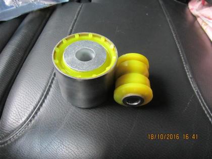

Grek Summer Опубликовано 19 августа, 2019 Жалоба Поделиться Опубликовано 19 августа, 2019 Сегодня сайленты сзади на верхних рычагах и какие-то подпружинные (сорри я не силён в этом) приговорили.Может есть у кого номера или рекомендации какие лучше?Заранее благодарю Ссылка на комментарий
Иванович Опубликовано 19 августа, 2019 Жалоба Поделиться Опубликовано 19 августа, 2019 Зайдите на сайт "Точки опоры". Все сайленты должны быть, эскизно начертаны. Полиуретан. Ссылка на комментарий
Grek Summer Опубликовано 20 августа, 2019 Жалоба Поделиться Опубликовано 20 августа, 2019 Зайдите на сайт "Точки опоры". Все сайленты должны быть, эскизно начертаны. Полиуретан.Глянул, спасибо ;) Ссылка на комментарий

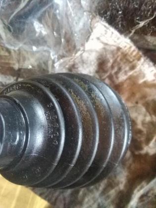

V333 Опубликовано 26 августа, 2019 Жалоба Поделиться Опубликовано 26 августа, 2019 Номер сальника не подскажите который на фото ржавенький ? Ссылка на комментарий

andy3112 Опубликовано 7 сентября, 2019 Жалоба Поделиться Опубликовано 7 сентября, 2019 (изменено) Подскажите пожалуйста какого размера ремень генератора на 2.4 167лс,2012года?В одних источниках 6рк1890,в других-6рк1980!По Вину авто не бьется!как вообще искать запчасти, не понятно! Заранее спасибо!и еще насчет натяжного ролика:T39288-такой подойдет? Изменено 7 сентября, 2019 пользователем andy3112 Ссылка на комментарий
Олег_Иванов Опубликовано 7 сентября, 2019 Жалоба Поделиться Опубликовано 7 сентября, 2019 Подскажите пожалуйста какого размера ремень генератора на 2.4 167лс,2012года?В одних источниках 6рк1890,в других-6рк1980!По Вину авто не бьется!как вообще искать запчасти, не понятно! Заранее спасибо!и еще насчет натяжного ролика:T39288-такой подойдет? Наш ремень 6РК1980, ни разу не видел в каталогах, чтобы другой был, не знаю, как вы ищете. :) Контитех не рекомендую, треснул у меня. Натяжитель пойдет, сам такой же Gates брал, качество хорошее. Но уверены, что его надо менять? Я вот зря поменял. Ссылка на комментарий
andy3112 Опубликовано 8 сентября, 2019 Жалоба Поделиться Опубликовано 8 сентября, 2019 (изменено) Ремень вроде бы в трещинках уже, и ролик на холодную пищит.. Спасибо!А в каких каталогах искать по запчастям? По вину не бьется! А если и бьется(на экзисте),в каталоге нет ничего, что нужно, например открываешь двигатель, а там только цилиндр сцепления! Подскажите пожалуйста как искать железки по антаре 2.4,и 2.2дизель,13года,тоже не нашел никаких железок! Изменено 8 сентября, 2019 пользователем andy3112 Ссылка на комментарий

Satan777 Опубликовано 9 сентября, 2019 Жалоба Поделиться Опубликовано 9 сентября, 2019 (изменено) Как же тогда искать, если не по вину? Ткните в нужном направлении, пожалуйста!А чего тыкать то? Открываете каталог и всё ищется :)Для A24XE и A24XF:12605208 GENERAL MOTORS Ремень приводной12605492 GENERAL MOTORS Ролик обводной12605175 GENERAL MOTORS Натяжитель ремня генератора Изменено 9 сентября, 2019 пользователем Satan777 Ссылка на комментарий
