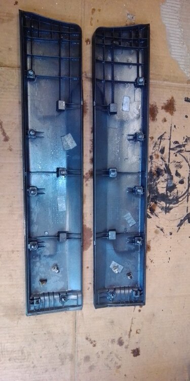

Иванович Опубликовано 18 часов назад Жалоба Поделиться Опубликовано 18 часов назад 1 час назад, AlexPit сказал: https://avto-bolt.ru/catalog/bolty/bolt-s-kvadratnoj-golovkoj-m6-17-15x15/?ysclid=m1uns0t16198271484 так пробовали искать? Мне особо ничего не надо. Винты с гайками родные есть. Приклеить осталось и доработать напильником. За ссылку спасибо. Однако они нарядные конечно болт 100, доставка 500- 900). Ссылка на комментарий
ozeh Опубликовано 14 часов назад Жалоба Поделиться Опубликовано 14 часов назад Если клеить болты к сабле они отламаются, надо зачищать старый крепеж изготавливать новый, вставлять болт и клеить новый крепеж, болт должен шевелится, но не прокручиваться, пластина не должна выходить за габариты сабли. Года три назад я свои делал так, все норм . Ссылка на комментарий
