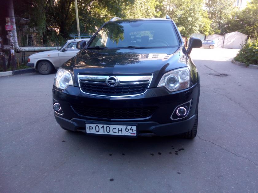

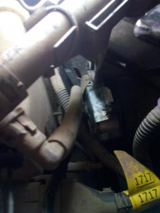

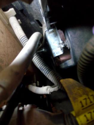

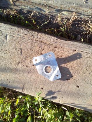

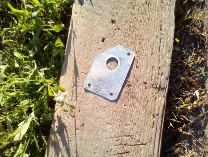

w_major Опубликовано 25 июня, 2017 Жалоба Поделиться Опубликовано 25 июня, 2017 (изменено) Продолжу дискуссию на практике:Установлены вместо штатных ПТФ "Биксеноновые линзы SVS G3 B 3 дюйма, 4300К" (не реклама). Пришлось малость поколхозить с изготовлением посадочного кронштейна в штатные места креплений ПТФ на винты М5 или саморезы на клипсы. Регулировка не винтом, а ослаблением крепящей гайки и перемещением хвоста линзы в противоположную необходимому смещению луча сторону с последующей затяжкой (на фото отверстия круглые, окончательный вариант - расточены в овал по вертикали для увеличения диапазона регулировки). Дополнительно произведена герметизация корпусов обычным силиконовым герметиком с выводом "дыхательной" трубки из верхней части корпуса линзы. После мойки линза потеет изнутри, но достаточно быстро при включении "проветривается". Внешний результат ниже. По свету - что-то похожее на ближний свет (небольшая полка) с акцентом освещенности в центре пучка (повышенная яркость с центре, в отличие от равномерного штатного), все гораздо лучше штатных туманок, от которых в туман толку ноль. Изменено 25 июня, 2017 пользователем w_major Ссылка на комментарий
