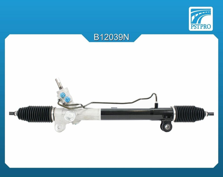

bogatkin81 Опубликовано 7 января, 2022 Жалоба Поделиться Опубликовано 7 января, 2022 (изменено) Сегодня приговорили рейку сгнила на 108000,ремонту не подлежит,цена 37000 под ключ. Что скажете? Цена нормальная? За рейку 25000 плюс все вытекающие. Такая же беда сгнил корпус рейки пробег 127000, вердикт- ремонту не подлежит,корпусов нет. Как решили проблему малой кровью? Что ставить Китай или оригу восстановленную? Китай вост 50000 орига восст 80000, новая за 105000 и далее. Изменено 7 января, 2022 пользователем bogatkin81 Ссылка на комментарий
AlexPit Опубликовано 7 января, 2022 Жалоба Поделиться Опубликовано 7 января, 2022 напишите партс номер, а то я тут уже за 33 т нашелOP 9033 Рейка рулевая с гидроусилителем 39 т., Stellox 3137375SX 10,6 т.р. https://internetcars.ru/part-3137375SX-STELLOX-346/ Ссылка на комментарий
bogatkin81 Опубликовано 9 января, 2022 Жалоба Поделиться Опубликовано 9 января, 2022 95421915 на 3.0 антаре идёт такая с сервоприводом она и стоит больше 100к. Ссылка на комментарий
AlexPit Опубликовано 9 января, 2022 Жалоба Поделиться Опубликовано 9 января, 2022 https://www.avito.ru/volgograd/zapchasti_i_aksessuary/rulevaya_reyka_chevrolet_captiva_antara_95421915_2321938568вам бы к спецам, они бы подобрали аналог и корпус без тяг... Ссылка на комментарий
AlexPit Опубликовано 10 января, 2022 Жалоба Поделиться Опубликовано 10 января, 2022 вот еще ребята https://www.avito.ru/volgogradskaya_oblast_volzhskiy/zapchasti_i_aksessuary/rulevaya_reyka_na_inomarki_967109733 Ссылка на комментарий
bogatkin81 Опубликовано 10 января, 2022 Жалоба Поделиться Опубликовано 10 января, 2022 https://www.avito.ru/volgograd/zapchasti_i_aksessuary/rulevaya_reyka_chevrolet_captiva_antara_95421915_2321938568вам бы к спецам, они бы подобрали аналог и корпус без тяг... спецы говорят, что аналогов нет есть Китай, но у них изначально проблемы вот переделанная китайская 50к, восст оригинал 80к, донор вы сами видите 40к, + пересыл+ х.з. какое состояние( тяга погнута),восстановление 15к+- и время.Как сказали специалисты сгнивший корпус рейки- проблема 3.0 из-за расположения выхлопной системы( рядом с рейкой) отсюда постоянная среда гниения. У меня краска вспучена над глушителем и оттуда сочится жидкость гураЗаметил то что маслом горелым в машине запахло, и после парковки во дворе дым повалил в салон, испугался думал горю, когда подняли на подъёмнике все стало ясно оно из рейки сразу на выхлопную трубу текло. Так владельцы антар и узнают, что рейка сгнила. Единственное не узнавал может кто заменяет, заваривает стенку корпуса? Ссылка на комментарий
AlexPit Опубликовано 10 января, 2022 Жалоба Поделиться Опубликовано 10 января, 2022 сама рулевая действительно странно бьется, и пока не возьмешь в руки не поймешь в чем отличие, с другой стороны каталог вываливает в 105 кузов, а не в 145 это тоже наводит на определенные мысли, тут есть еще одно... можно заказать у поставщиков с возвратом, и в живую сравнивать, ну не думаю что прям так много вариантов будет 2, максимум 3 ... кстати на форуме было авто в разборе с малым пробегом после дтп, может есть живая рейка? Ссылка на комментарий
