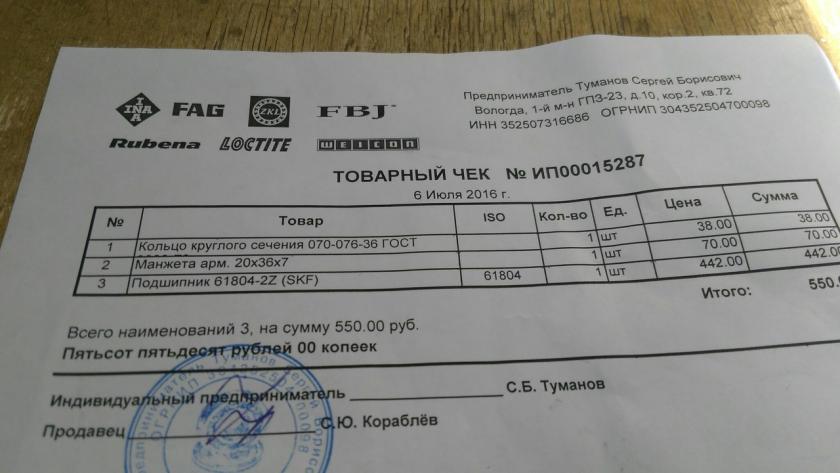

DNS35 Опубликовано 8 июля, 2016 Жалоба Поделиться Опубликовано 8 июля, 2016 (изменено) Внесу свои "5 копеек", потекла рейка в месте соединения с рулевым валом, и идут стуки в руль во всех положениях, на СТО "лечат", что вынос на валу, но не на всем же валу вынос :unknw:, я грешу на карданчик. Во вторник загнал авто на подъемник, через час рейка была снята, не буду описывать процесс, здесь уже есть. Рейку отвез знакомому "переборщику", в итоге делать ни чего не надо, выносов ни каких нет, сделал только поджимную втулку (за работу в итоге ни чего не взял)))), течь на соединительном валу устранять не стал, некогда, но научил и показал как разобрать и поменять сальник. В итоге сам на столе снял верхнюю крышку, в которой сальник и подшипник, снимается стопорное кольцо и с помощью двух отверток крышка снимается. Рейка уже перебиралась года два назад и ремонтники вместо подшипника выточили втулку. Вот как то так: Решил вместо втулки поставить обратно подшипник, (оригинальный найти не реально), приехал в магазин «Подшипник», я думаю в любом городе такой есть. Уплотнительное кольцо (то которое вокруг крышки), подобрали на месте. Сальник (размер оригинала 35,5/20/6,3) в наличии не было, взял 36/20/7. Подшипник (размер оригинала 37,5/20/??? Т.к. уже был заменен на втулку) повторюсь оригинал не найти, взял 32/20/7. Далее отвез все это знакомому токарю (родственнику, опять все сделал за спасибо)))). Под сальник было снято в крышке 0,5мм по диаметру под диаметр сальника 36мм. Под подшипник выточена втулка. Все это запрессовано, и вот что получилось: Далее все установлено обратно, поменяны рулевые тяги, и установлено на авто. Снял рулевой карданчик, «забил» в отверстие силиконовой смазки. Все!!! Установлено, сделан сход/развал. Новое авто ни стуков ни подтеков!!!!!! Цена вопроса: 550 р. Сальник, подшипник, уплотнительное кольцо, 2200р. рулевые тяги, 350 р. масло, 1000р. Мастеру за съем и установку рейки, 720 р. сход/развал. Изменено 8 июля, 2016 пользователем DNS35 Ссылка на комментарий
Zondir Опубликовано 21 июля, 2016 Жалоба Поделиться Опубликовано 21 июля, 2016 (изменено) Внесу свои "5 копеек", потекла рейка в месте соединения с рулевым валом, и идут стуки в руль во всех положениях, на СТО "лечат", что вынос на валу, но не на всем же валу вынос :unknw:, я грешу на карданчик. Во вторник загнал авто на подъемник, через час рейка была снята, не буду описывать процесс, здесь уже есть. Рейку отвез знакомому "переборщику", в итоге делать ни чего не надо, выносов ни каких нет, сделал только поджимную втулку (за работу в итоге ни чего не взял)))), течь на соединительном валу устранять не стал, некогда, но научил и показал как разобрать и поменять сальник.В итоге сам на столе снял верхнюю крышку, в которой сальник и подшипник, снимается стопорное кольцо и с помощью двух отверток крышка снимается.Рейка уже перебиралась года два назад и ремонтники вместо подшипника выточили втулку.Вот как то так: http://www.antara-club.ru/public/style_images/master/attachicon.gif111.jpghttp://www.antara-club.ru/public/style_images/master/attachicon.gif112.jpghttp://www.antara-club.ru/public/style_images/master/attachicon.gif113.jpg Решил вместо втулки поставить обратно подшипник, (оригинальный найти не реально), приехал в магазин «Подшипник», я думаю в любом городе такой есть.Уплотнительное кольцо (то которое вокруг крышки), подобрали на месте.Сальник (размер оригинала 35,5/20/6,3) в наличии не было, взял 36/20/7.Подшипник (размер оригинала 37,5/20/??? Т.к. уже был заменен на втулку) повторюсь оригинал не найти, взял 32/20/7. http://www.antara-club.ru/public/style_images/master/attachicon.gif114.jpghttp://www.antara-club.ru/public/style_images/master/attachicon.gif115.jpghttp://www.antara-club.ru/public/style_images/master/attachicon.gif116.jpghttp://www.antara-club.ru/public/style_images/master/attachicon.gif117.jpg Далее отвез все это знакомому токарю (родственнику, опять все сделал за спасибо)))).Под сальник было снято в крышке 0,5мм по диаметру под диаметр сальника 36мм.Под подшипник выточена втулка.Все это запрессовано, и вот что получилось: http://www.antara-club.ru/public/style_images/master/attachicon.gif118.jpg Далее все установлено обратно, поменяны рулевые тяги, и установлено на авто.Снял рулевой карданчик, «забил» в отверстие силиконовой смазки. http://www.antara-club.ru/public/style_images/master/attachicon.gif119.jpghttp://www.antara-club.ru/public/style_images/master/attachicon.gif120.jpg Все!!! Установлено, сделан сход/развал.Новое авто ни стуков ни подтеков!!!!!!Цена вопроса:550 р. Сальник, подшипник, уплотнительное кольцо,2200р. рулевые тяги,350 р. масло,1000р. Мастеру за съем и установку рейки,720 р. сход/развал.Рассматривал при ремонте такой подшипник, (кстати есть русский аналог, только не закрытый) он если не ошибаюсь шариковый, отпишитесь плизз как поведёт себя со временем. Выдержит ли нагрузку. Его плюс во внутреннем кольце, ролики не катаются по валу. И ещё вопрос:как сел на вал? туго или свободно? Изменено 21 июля, 2016 пользователем Zondir Ссылка на комментарий
DNS35 Опубликовано 28 июля, 2016 Жалоба Поделиться Опубликовано 28 июля, 2016 Как раз испытал поездкой до Анапы, 4200км туда обратно, полет нормальный стуков и подтеков нет, машина радует!!!! давно на ней без каких ни будь стуков не катал. Подшипник есть и русский, он дешевле, но решил переплатить (всего то 300руб), сел с небольшим упором. Ссылка на комментарий
