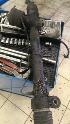

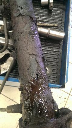

vlad230 Опубликовано 22 августа, 2017 Жалоба Поделиться Опубликовано 22 августа, 2017 Как корпус рейки мог дойти до такого состояния я не понимаю. Рейка с завода стоит. Не текла и не стучала. И вот на тебе потекла жижа. Снял и Ах...ел! Ссылка на комментарий
Сергей Дураков Опубликовано 22 августа, 2017 Жалоба Поделиться Опубликовано 22 августа, 2017 Вот это жесть! Ссылка на комментарий
