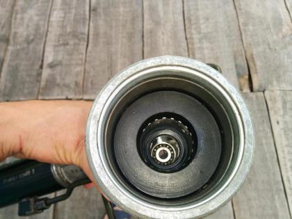

ayvan Опубликовано 27 июля, 2018 Жалоба Поделиться Опубликовано 27 июля, 2018 Рулевая рейка в разобранном виде Ссылка на комментарий

Domosed39 Опубликовано 6 августа, 2018 Жалоба Поделиться Опубликовано 6 августа, 2018 Рулевая рейка в разобранном видеО, получается, сервотроник тоже разбирается и обслуживается? Ссылка на комментарий
ayvan Опубликовано 7 августа, 2018 Жалоба Поделиться Опубликовано 7 августа, 2018 (изменено) Сервотроник в нашей рулевой рейке это ни что иное как электромагнит, по мере увеличения скорости подаётся напряжение на обмотку, а в поперечном валу диск из какого-то магнитного сплава, он примагничивает вал из-за этого руль крутиться туже. Обмотка в корпусе, она залита тапа эбонитом и не достаётся вообще. Сервотроник я думаю редко когда выходит из строя, если нет обрыва в обмотке то он работоспособен. Как то так, я считаю, может кто-то знающий меня поправит. Изменено 7 августа, 2018 пользователем ayvan Ссылка на комментарий

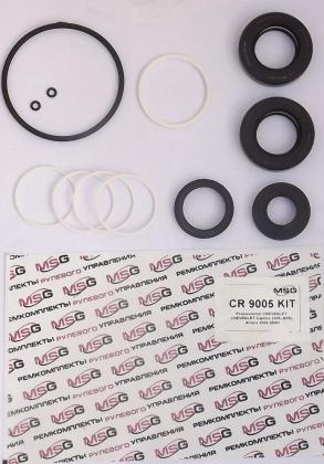

AlexPit Опубликовано 7 августа, 2018 Жалоба Поделиться Опубликовано 7 августа, 2018 дайте номера пыльников плиз Ссылка на комментарий
Domosed39 Опубликовано 7 августа, 2018 Жалоба Поделиться Опубликовано 7 августа, 2018 Понятно. Спрашивал на сервисе для интереса стоимость рейки: обычная - примерно 40 т.р., с сервотроником - 60. Ссылка на комментарий
S@chok Опубликовано 7 августа, 2018 Жалоба Поделиться Опубликовано 7 августа, 2018 дайте номера пыльников плизGeneral Motors 93743434 - ремонтный комплект. 1 Ссылка на комментарий
AlexPit Опубликовано 7 августа, 2018 Жалоба Поделиться Опубликовано 7 августа, 2018 дайте номера пыльников плизGeneral Motors 93743434 - ремонтный комплект. спасибо тезка!!! а какого производителя посоветуешь? Ссылка на комментарий
S@chok Опубликовано 7 августа, 2018 Жалоба Поделиться Опубликовано 7 августа, 2018 Я бы поставил Лемфердер. Ссылка на комментарий
