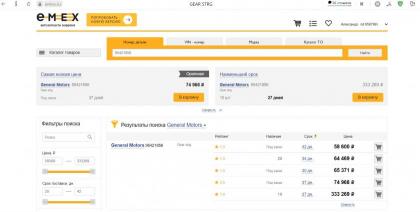

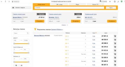

AlexPit Опубликовано 29 августа, 2018 Жалоба Поделиться Опубликовано 29 августа, 2018 чет я тут каталоги полистал, а что аналог за 15 рубасов купить можно, вот теперь в раздумии заказать или отремонтировать? Ссылка на комментарий
Алексей Тульский Опубликовано 29 августа, 2018 Жалоба Поделиться Опубликовано 29 августа, 2018 чет я тут каталоги полистал, а что аналог за 15 рубасов купить можно, вот теперь в раздумии заказать или отремонтировать?аналог рейки? Ссылка на комментарий
kudan01 Опубликовано 29 августа, 2018 Жалоба Поделиться Опубликовано 29 августа, 2018 Сегодня пытался подтянуть рейку, так у меня и не получилось сдвинуть гайку с внутренним шестигранником на 19мм. Кстати контра гайки у меня нет. Там даже места нет куда бы ее можно было навернуть.Контрогайка в оригинале идёт 100%.без её ослабления никак. Ссылка на комментарий
Алексей Тульский Опубликовано 29 августа, 2018 Жалоба Поделиться Опубликовано 29 августа, 2018 Сегодня пытался подтянуть рейку, так у меня и не получилось сдвинуть гайку с внутренним шестигранником на 19мм. Кстати контра гайки у меня нет. Там даже места нет куда бы ее можно было навернуть.Контрогайка в оригинале идёт 100%.без её ослабления никак. мне рейку меняли по гарантии. Может пошли какие нибудь нового образца? Но контрогайки нет 100% Ссылка на комментарий
AlexPit Опубликовано 29 августа, 2018 Жалоба Поделиться Опубликовано 29 августа, 2018 чет я тут каталоги полистал, а что аналог за 15 рубасов купить можно, вот теперь в раздумии заказать или отремонтировать?аналог рейки? пробейте, есть другого производителя и есть выбор Ссылка на комментарий

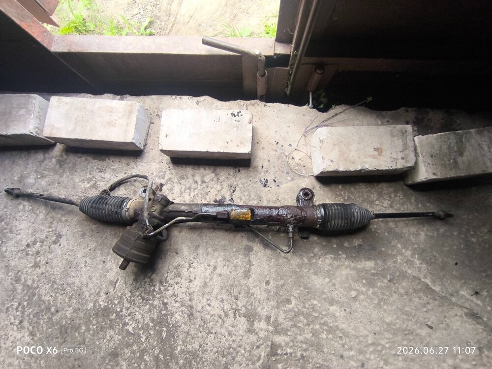

Алексей Тульский Опубликовано 30 августа, 2018 Жалоба Поделиться Опубликовано 30 августа, 2018 Был сегодня в сервисе где ремонтируют рейки. Выкатили цену за ремонт 14500₽По результатам диагностики есть люфт с левой стороны. Как я понял они хотят за 14500₽ поменять мне втулку? Ссылка на комментарий
AlexPit Опубликовано 30 августа, 2018 Жалоба Поделиться Опубликовано 30 августа, 2018 Был сегодня в сервисе где ремонтируют рейки. Выкатили цену за ремонт 14500₽По результатам диагностики есть люфт с левой стороны. Как я понял они хотят за 14500₽ поменять мне втулку?левую можно тянуть, а вот если правая гуляет, тогда да, ремонт Ссылка на комментарий
ayvan Опубликовано 30 августа, 2018 Жалоба Поделиться Опубликовано 30 августа, 2018 (изменено) Какая там втулка? С левой стороны нет вообще никаких втулок, там регулятор прижима вала, с правой стороны есть цилиндр, в котором есть втулка медная. У них одна цена у всех на ремонт реек. 15-19 тыс рублей. Если и есть люфт то это надо сначала тяги рулевые и наконечники рулевых тяг проверить, а потом уже рулевую рейку снимать.Я от наконечника рулевой тяги отрезал шестигранник в головку его засунул и регулировал так. Пыльники на рейке пластиковые, бензином галоша их протер и они как новые. Изменено 30 августа, 2018 пользователем ayvan Ссылка на комментарий
Алексей Тульский Опубликовано 30 августа, 2018 Жалоба Поделиться Опубликовано 30 августа, 2018 (изменено) Сори. Сегодня рассмотрел по лучше и действительно стоит контрагайка, как и чем ее можно открутить не снимая рейку? Изменено 30 августа, 2018 пользователем Алексей Тульский Ссылка на комментарий

Sargon Опубликовано 25 сентября, 2019 Жалоба Поделиться Опубликовано 25 сентября, 2019 Коллеги, добрый день!Появился небольшой стук в рейке на малой скорости. При последнем визите в ХВК подтвердили, что есть люфт. Совет был пока ничего не трогать, ездить можно.Вопрос такой - влияет ли это как-то на управление и безопасность езды? В какой момент все-таки нужно будет ремонтировать рейку?Спасибо заранее! Ссылка на комментарий
kudan01 Опубликовано 25 сентября, 2019 Жалоба Поделиться Опубликовано 25 сентября, 2019 почти никак... я бы не спешил в нее лезть... 1 Ссылка на комментарий

Andrey NSK Опубликовано 12 января, 2020 Жалоба Поделиться Опубликовано 12 января, 2020 Сопливит верхний сальник. Жидкость не уходит. Пока не сильно прогрессирует. Читал на Драйве, что можно без снятия рейки поменять сальник с подшипником. Тут есть у кого-либо подобный опыт? Ссылка на комментарий
