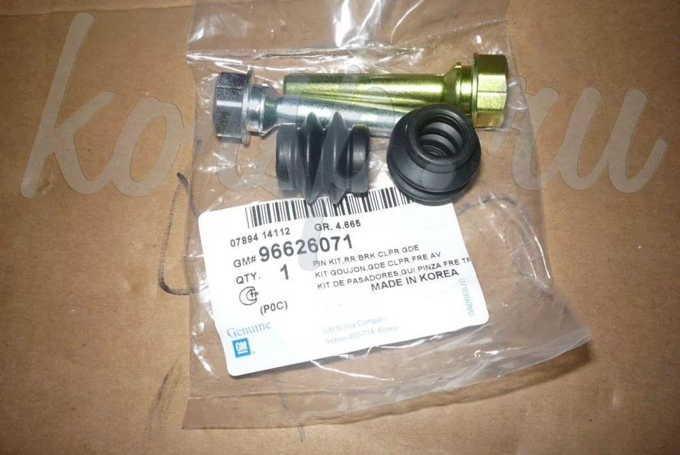

Евгений26 Опубликовано 27 июня, 2018 Жалоба Поделиться Опубликовано 27 июня, 2018 Они обе с резинкой.Никаких манжет на конце штока я не видел, хотя на других авто есть такое.Сзади направляющая желтая ближе к земле.Спереди не знаю. Ссылка на комментарий
kudan01 Опубликовано 27 июня, 2018 Жалоба Поделиться Опубликовано 27 июня, 2018 есть пыльник, а есть еще резинка на самом пальце. Ссылка на комментарий
Евгений26 Опубликовано 27 июня, 2018 Жалоба Поделиться Опубликовано 27 июня, 2018 Нет ничего на задних это точно. Ссылка на комментарий
kudan01 Опубликовано 27 июня, 2018 Жалоба Поделиться Опубликовано 27 июня, 2018 а это задний комплект на фото? Ссылка на комментарий
Евгений26 Опубликовано 27 июня, 2018 Жалоба Поделиться Опубликовано 27 июня, 2018 Я так понял они одинаковые. Ссылка на комментарий
Aleksey43 Опубликовано 27 июня, 2018 Жалоба Поделиться Опубликовано 27 июня, 2018 (изменено) есть пыльник, а есть еще резинка на самом пальце.День добрый!Подтверждаю. На одном пальце в переднем суппорте сделана канавка и установлена резинка. Изменено 27 июня, 2018 пользователем Aleksey43 Ссылка на комментарий
kudan01 Опубликовано 27 июня, 2018 Жалоба Поделиться Опубликовано 27 июня, 2018 Задний комплект другой.... однозначно. Ссылка на комментарий
Kiruha69 Опубликовано 27 июня, 2018 Жалоба Поделиться Опубликовано 27 июня, 2018 Менял колодки месяц назад с обслуживанием направляющих пальцев суппорта.На всех суппортах внизу стоят пальцы с резинкой! Ссылка на комментарий
Евгений26 Опубликовано 28 июня, 2018 Жалоба Поделиться Опубликовано 28 июня, 2018 Не знаю, где вы там резинки нашли.Один палец ровный, другой с треугольной насечкой. Вот вся и разница... Ссылка на комментарий
