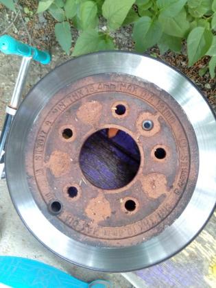

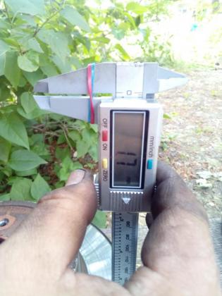

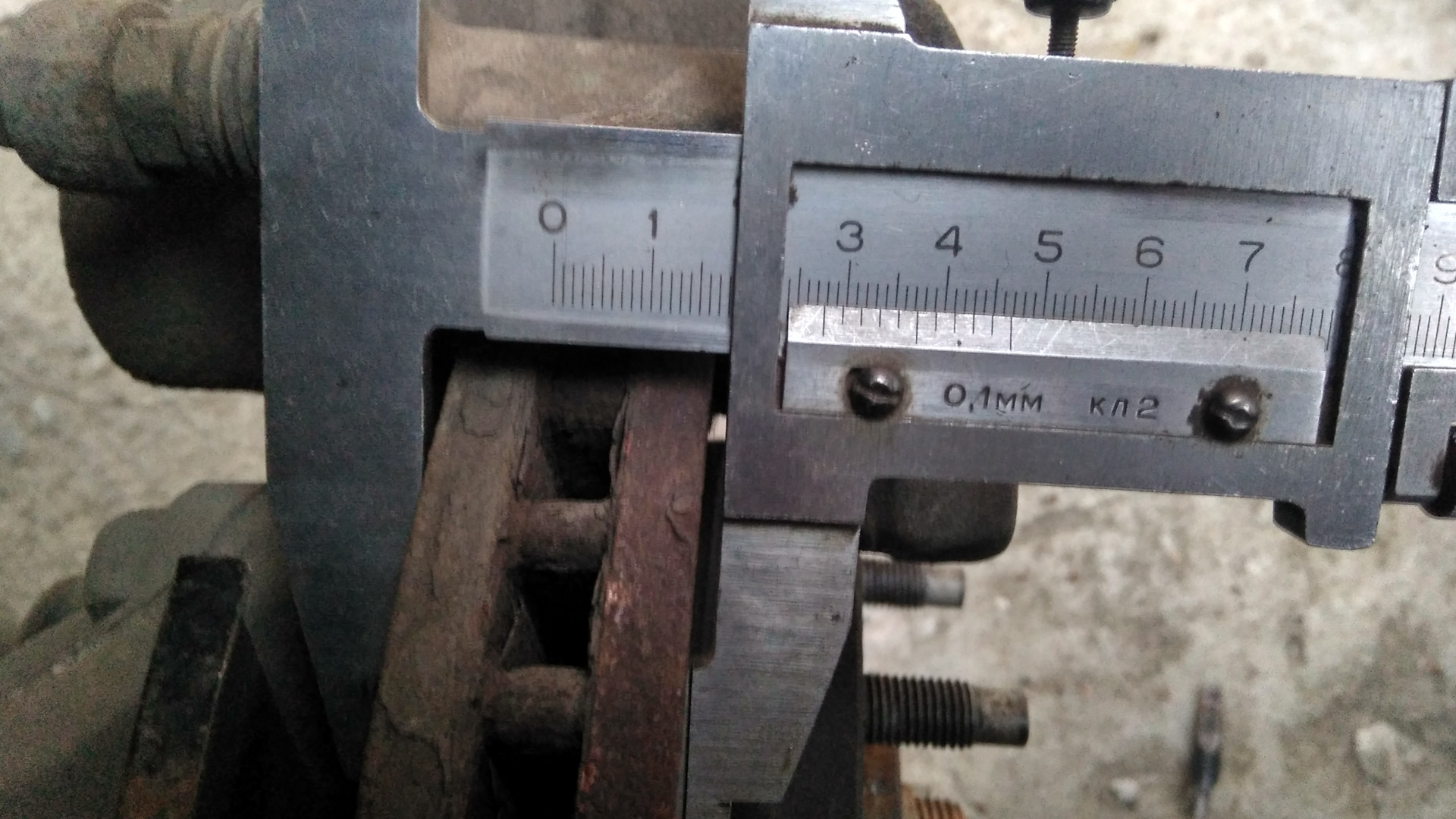

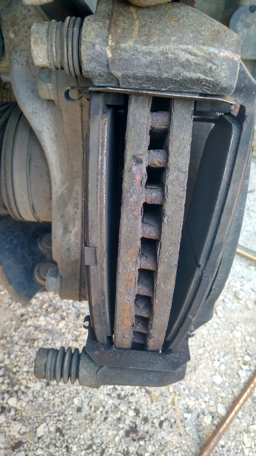

tula71 Опубликовано 10 февраля, 2019 Жалоба Поделиться Опубликовано 10 февраля, 2019 (изменено) Попробую под итожить по толщинам дискам и колодкам.У меня рестайл. Произвел замену колодок первый раз на 40тык пробега. Колодки походили бы еще думаю 10тык, а то и больше. Остаток был 3мм, даже не сточилась центральная прорезь на колодках. Езда у меня в большенстве газ/тормоз. И скажем так - 10тык из 40 это чисто трасса...На фото старые колодки(передние) после 40тык пробега.На задних износ такой же, ну может на 5 десяток толще, что бы некоторые говорили, что перед изнашивается быстрей. Теперь ради интереса ближе к 50 000км пробега решил померить толщину роторов.Перед остаток 27,7мм (min 27,4мм | max 29мм)Зад остаток 19,5мм (min 18,4мм | max 20мм) Вот здесь странная ситуация. Остаток на колодках практически одинаков на перед и зад, а передний диск реально износился. Вывод.Передние роторы скорее всего после второго комплекта колодок пойдут под замену.Задние, скорее всего нет, если их не сточат не оригинальные колодки.Честно говоря, я думаю, что если бы я откатал колодки на передке в ноль, то там как раз износ уже был бы менее min допустимой толщины в 19,4мм. Изменено 10 февраля, 2019 пользователем tula71 Ссылка на комментарий

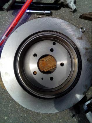

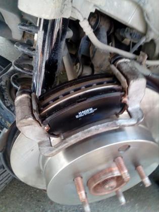

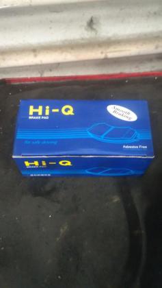

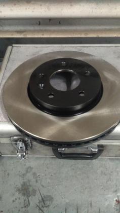

Scratcher Опубликовано 1 мая, 2019 Жалоба Поделиться Опубликовано 1 мая, 2019 На выходных поставил вот такую, уже проверенную связку. Диски KGC + колодки Hi-Q Ссылка на комментарий
Евгений26 Опубликовано 1 мая, 2019 Жалоба Поделиться Опубликовано 1 мая, 2019 И?Всё плохо?Всё хорошо? Ссылка на комментарий
Scratcher Опубликовано 1 мая, 2019 Жалоба Поделиться Опубликовано 1 мая, 2019 (изменено) всё хорошо, притёрлось, отлично тормозит. Лучше, чем было (стоял оригинал) И довольно бюджетно. Всё обошлось в 6600, ставил сам. Изменено 1 мая, 2019 пользователем Scratcher Ссылка на комментарий
Евгений26 Опубликовано 1 мая, 2019 Жалоба Поделиться Опубликовано 1 мая, 2019 Интересно, что внутрянка окрашена.Меньше будет стремного вида, как у не крашенных... Ссылка на комментарий
