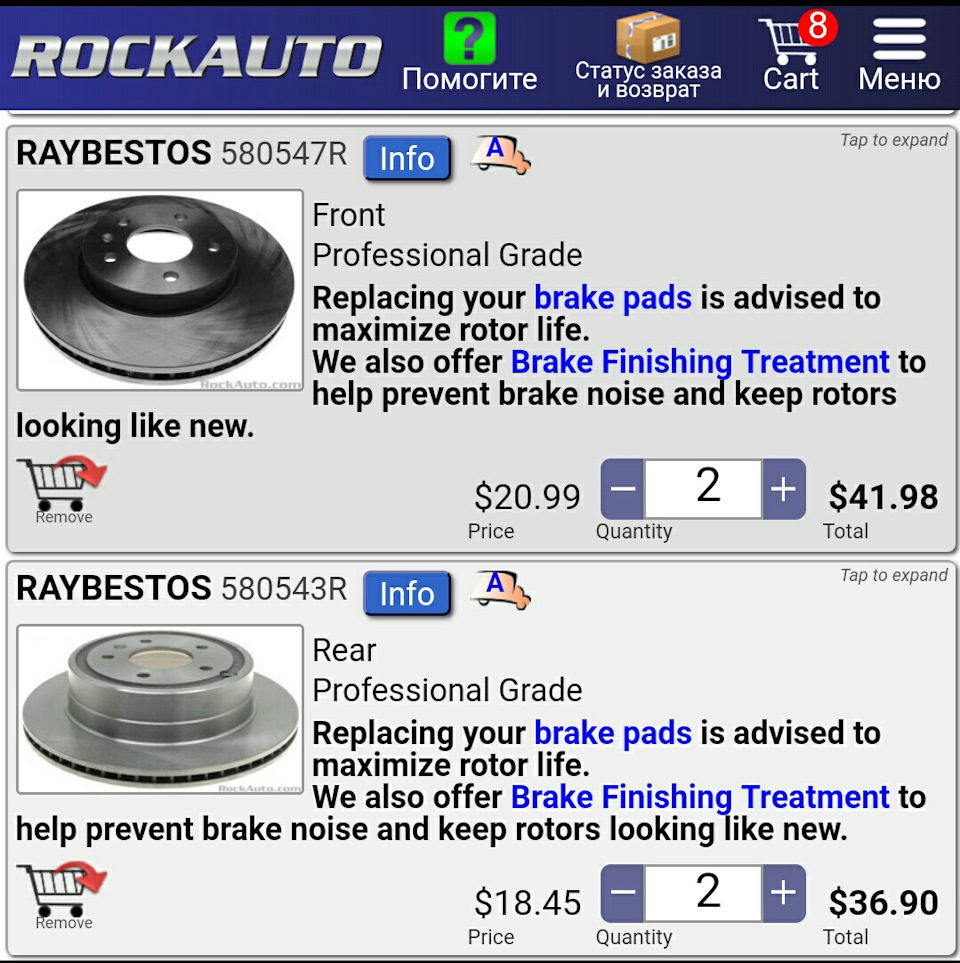

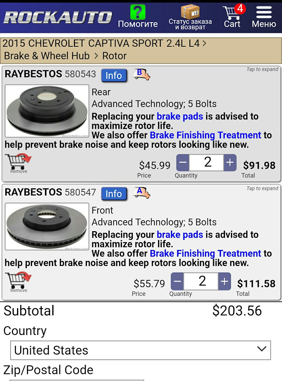

tula71 Опубликовано 14 мая, 2019 Жалоба Поделиться Опубликовано 14 мая, 2019 (изменено) Интересно, что внутрянка окрашена.Меньше будет стремного вида, как у не крашенных...Хорошо когда цена за эту покраску вменяема, а не так как у RaybestosЦена не крашенных: Цена крашенных: Изменено 14 мая, 2019 пользователем tula71 Ссылка на комментарий
AlexPit Опубликовано 14 мая, 2019 Жалоба Поделиться Опубликовано 14 мая, 2019 они их краской из золота красят???? Ссылка на комментарий
