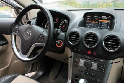

Максимус Опубликовано 8 декабря, 2014 Жалоба Поделиться Опубликовано 8 декабря, 2014 Всем добрый вечер! Спасибо за советы и участие. Постараюсь в новогодние праздники смазать тросы КПП. Раньше по ходу не получится. Самое интересное, что 3-я передача включается легче. Иногда включаю 3-ю, сдвигаю машину на несколько сантимов, и тогда первая включается как по маслу! Есть у кого нибудь фото процесса демонтажа кожуха ручки КПП? P.S. до Антары ездил на 2114, там такого не было. только в самые жуткие морозы - в 30 и ниже. Ссылка на комментарий
Алекс-47 Опубликовано 8 декабря, 2014 Жалоба Поделиться Опубликовано 8 декабря, 2014 Всем добрый вечер! Спасибо за советы и участие. Постараюсь в новогодние праздники смазать тросы КПП. Раньше по ходу не получится. Самое интересное, что 3-я передача включается легче. Иногда включаю 3-ю, сдвигаю машину на несколько сантимов, и тогда первая включается как по маслу! Есть у кого нибудь фото процесса демонтажа кожуха ручки КПП? P.S. до Антары ездил на 2114, там такого не было. только в самые жуткие морозы - в 30 и ниже.Фото нету, но я снимал на днях, там от магнитолы и вниз идут две полосы пластиковые, слева и справа, вот они на квадратных клипсах, я поддевал лопаточками из пластика , для снятия магнитол и тд., и аккуратно тяни на себя. Ближе к низу будет легче сниматься, тяни не бойся, только желательно салон нагрей( если на улице будешь делать) там походу увидишь, только не вздумай маленький кожух снимать с ручки КПП, который с блестящей обводкой вокруг ручки кпп, уж больно он тоненький и хрупкий. Удачи!!! Ссылка на комментарий
Алекс-47 Опубликовано 8 декабря, 2014 Жалоба Поделиться Опубликовано 8 декабря, 2014 Вот стрелками показал откуда начало снятия. Ссылка на комментарий
Максимус Опубликовано 8 декабря, 2014 Жалоба Поделиться Опубликовано 8 декабря, 2014 Вот стрелками показал откуда начало снятия.Алекс-47, благодарю! Ссылка на комментарий
Convert294 Опубликовано 8 декабря, 2014 Жалоба Поделиться Опубликовано 8 декабря, 2014 Всем добрый вечер! Спасибо за советы и участие. Постараюсь в новогодние праздники смазать тросы КПП. Раньше по ходу не получится. Самое интересное, что 3-я передача включается легче. Иногда включаю 3-ю, сдвигаю машину на несколько сантимов, и тогда первая включается как по маслу! Есть у кого нибудь фото процесса демонтажа кожуха ручки КПП? P.S. до Антары ездил на 2114, там такого не было. только в самые жуткие морозы - в 30 и ниже.Фото нету, но я снимал на днях, там от магнитолы и вниз идут две полосы пластиковые, слева и справа, вот они на квадратных клипсах, я поддевал лопаточками из пластика , для снятия магнитол и тд., и аккуратно тяни на себя. Ближе к низу будет легче сниматься, тяни не бойся, только желательно салон нагрей( если на улице будешь делать) там походу увидишь, только не вздумай маленький кожух снимать с ручки КПП, который с блестящей обводкой вокруг ручки кпп, уж больно он тоненький и хрупкий. Удачи!!! А я наоборот советую начать разборку с хромированной окантовки рычага КПП, очень легко снимается движением вверх. Ссылка на комментарий
Алекс-47 Опубликовано 8 декабря, 2014 Жалоба Поделиться Опубликовано 8 декабря, 2014 В том то и дело что не у всех она так легко снимается, из трёх машин только на одной легко вышла. Ссылка на комментарий

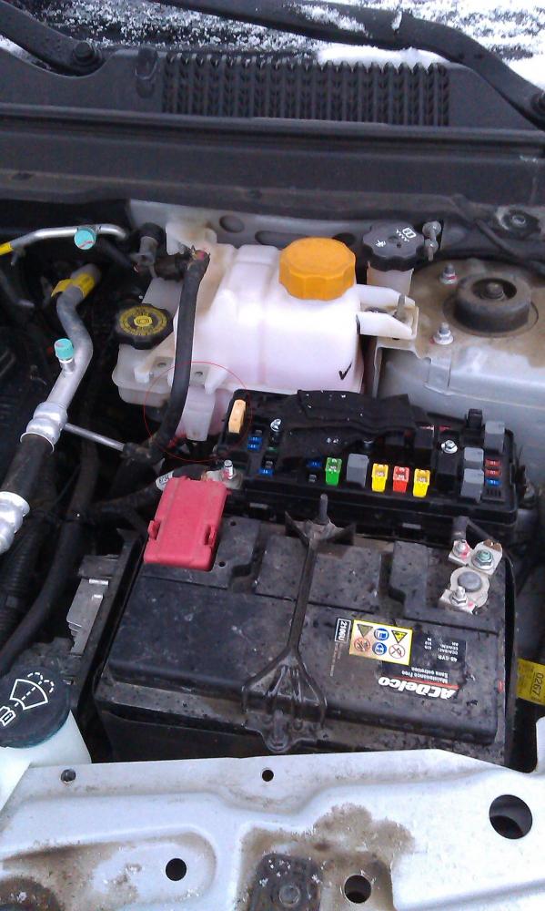

Convert294 Опубликовано 16 декабря, 2014 Жалоба Поделиться Опубликовано 16 декабря, 2014 Скажите пожалуйста, это нормально? Сегодня после первого ТО решил обсмотреть машину самостоятельно и увидел подтёки... Ссылка на комментарий
S@chok Опубликовано 16 декабря, 2014 Жалоба Поделиться Опубликовано 16 декабря, 2014 Смотреть сапун. 1 Ссылка на комментарий
Convert294 Опубликовано 16 декабря, 2014 Жалоба Поделиться Опубликовано 16 декабря, 2014 Смотреть сапун.Что с ним сделать нужно, открутить и почистить? Он примерно так выглядит? Ссылка на комментарий
S@chok Опубликовано 16 декабря, 2014 Жалоба Поделиться Опубликовано 16 декабря, 2014 А он у вас не выведен к расширительному бачку? Как на дорестайле? Ссылка на комментарий
Convert294 Опубликовано 16 декабря, 2014 Жалоба Поделиться Опубликовано 16 декабря, 2014 А он у вас не выведен к расширительному бачку? Как на дорестайле?Может и выведен, может и видел, но не обратил внимания, если честно. Завтра посмотрю! Спасибо! Ссылка на комментарий
Jet Li Опубликовано 17 декабря, 2014 Жалоба Поделиться Опубликовано 17 декабря, 2014 Это скорее всего уровень масла высокий. На холодную АКПП когда извлекаешь приводной вал ШРУС-а из АКПП масло не вытекает. Ссылка на комментарий
Convert294 Опубликовано 17 декабря, 2014 Жалоба Поделиться Опубликовано 17 декабря, 2014 Масло то с завода там болтается. Обычно не доливают. Может на МКПП по-другому... А он у вас не выведен к расширительному бачку? Как на дорестайле?Вот что на коробке я нашел Сверху резиновая заглушка, а боку шланг, потом переходит в трубку и уходит в этот маленький бачок гидропривода сцепления К расширительному ничего не выведено, а только лишь пустые места для крепления чего-то... Напомните, пожалуйста, кто знает, как в МКПП-6 узнать уровень масла? Палочкой через заливную?.. Или только сливать и заливать по новой нужный объем 1,7-1,8 литра? Ссылка на комментарий
S@chok Опубликовано 17 декабря, 2014 Жалоба Поделиться Опубликовано 17 декабря, 2014 То, что вы нашли на коробке, это гидропривод сцепления, никак не сапун. Видимо на механике. а может и на всём рестайле не стали заморачиватся выведением сапуна повыше.Посмотрите здесь - http://www.antara-club.ru/index.php?/topic/4094-zavodskie-instruktcii-po-remontu/Как проверить уровень масло производитель особо не озадачивался. Ссылка на комментарий
