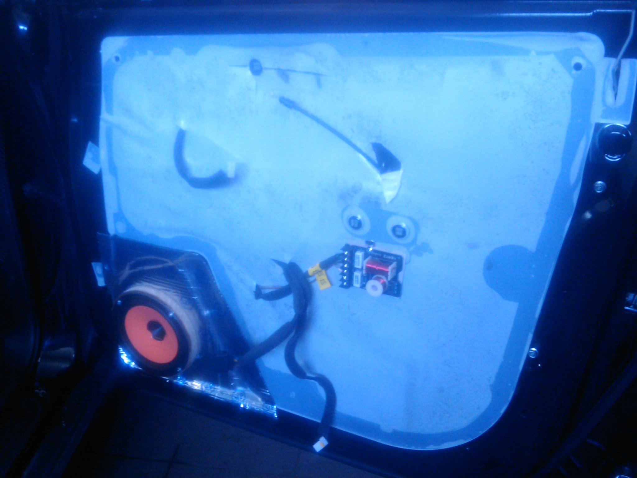

Александр676 Опубликовано 10 марта, 2009 Жалоба Поделиться Опубликовано 10 марта, 2009 (изменено) Весь бюджет составил недорого:5500 руб колонки3000 руб установка,с кольцами и шумкой390 руб лист вибропласта на фото так выглядет наши колонки ( не самый худший вариант установки.) это задняя часть двери, декоративная накладка ну а это то что получилось, с шумкой ( пенка двери голая,нет шумоизоляции совсем) Изменено 10 марта, 2009 пользователем Александр676 Ссылка на комментарий
Александр676 Опубликовано 10 марта, 2009 Жалоба Поделиться Опубликовано 10 марта, 2009 (изменено) Теперь главное, что изменилось!Сначало когда включил,показалось, что нечего, то есть чуда не произошло,и звук не стал выдающимся. (хотя те кто заходил и слушал, говорят, что звучит ПРИЯТНО и ГЛУБОКО).чуть позже понял и установщик подтвердил: пропали процентов на 70 басы, но выросли высокие и средние частоты (установщик подтвердил, что так и должно быть, у штатных низов гораздо больше). Начал слушать различные волны радио, и понял что изменения ЕСТЬ!, особенно н а эльдорадио заметно ( мне кажется оно более качественно звучит) и самое главное очень заметно на СД дисках, (мне понравился как звучит М. Круг, инструментальная и клубная ( 90-х годов) музыка.Но появилось одно но, стало нехватать низов, обговорили с установщиком какой усилитель ставить, и где подбирать САБ. буду пробывать.А еще особенно заметно стало по сравнению,с Астрой ( там тоже сд30 с мр3) и с Х-Трейлом. У меня ЛУЧШЕ,нет не лучше, а ПРИЯТНЕЕ звучит.теперь нужна Антара для сравнения, готов. Изменено 10 марта, 2009 пользователем Александр676 Ссылка на комментарий
clash Опубликовано 10 марта, 2009 Жалоба Поделиться Опубликовано 10 марта, 2009 Я так понял судя по фотке что поставлены вот эти динамики:http://www.magnitola.ru/Hertz-EV-165-3-p-9...facturers_id=43А твитеры остались штатные? Или такой комплект с твитерами раз за 5000. За шумку одной двери с меня просили 5000 рублей с учетом материалов.Плюс установка компонентных динамиков в передние двери с изготовлением проставок 3500. Я поменял только акустику в задних дверях, типа ради эксперимента. Поставил коаксиальный Boston S65 (2500 р.) слушал, сравнивал с ними Helix E 106 (3200 р.), но Бостон понравился больше, остановился на нем. 2500 динамики и 2500 работа. Дали какой-то сертификат что имеют право вмешиваться в электрику, не читал его, просто бросил в бардачок. Эффект практически не слышен, разве что сидя сзади звук стал помягче. Все мучения блин из-за штатной головы, которая ни мощности, ни низов не дает. Всё упирается в дизайн консоли, в то что не охота его портить.Почти уверен, что мне бы хватило даже при штатной акустике такой вот магнитолы:http://www.magnitola.ru/JVC-KW-XG707-p-771...facturers_id=20и качеству звука и по функционалу и по мощности. И за 10000 всё решилось бы! <_</>/>Но мы не ищем легких путей, еще Фантом вот выйдет под опель, тоже будем смотреть! :lol2:/>/> Ссылка на комментарий
Александр676 Опубликовано 11 марта, 2009 Жалоба Поделиться Опубликовано 11 марта, 2009 Да, динамики такие. Все меняли, и твитеры и добавили кроссовер (там есть на фото). Шумку делали только в районе установки динамиков. делать все я не захотел, так как самому сделать ее просто (снять обшивку и зашумить ее легко, железо двери очень трудно, ее всю надо разбирать, а это геморой). и зкук идет больше от двигателя, чем от дороги.По поводу замены задних динамиков, это вопрос надо ли,их все равно не слышно ( как вариант можно установить в ящиках под заднее сиденье, там есть место. Я думаю поставить усилитель(моно, двух канальный) и САБ, чтоб создавал фон сзади. По поводу замены головы, нашел кто может поменять (за 15 000 руб., с попыткой сделать управления с руля). Думаю. пока жду когда появится Фантом, посмотрю и буду делать выводы. Пока не чего не решил. Да еще на весну надо купить новые диски. Из- за головы не могу поставить громкую связь в машину, да парктроник. Короче больше гемороя, чем решений. Нафиг мне все это надо. сам не пойму. <_</>/> Ссылка на комментарий
