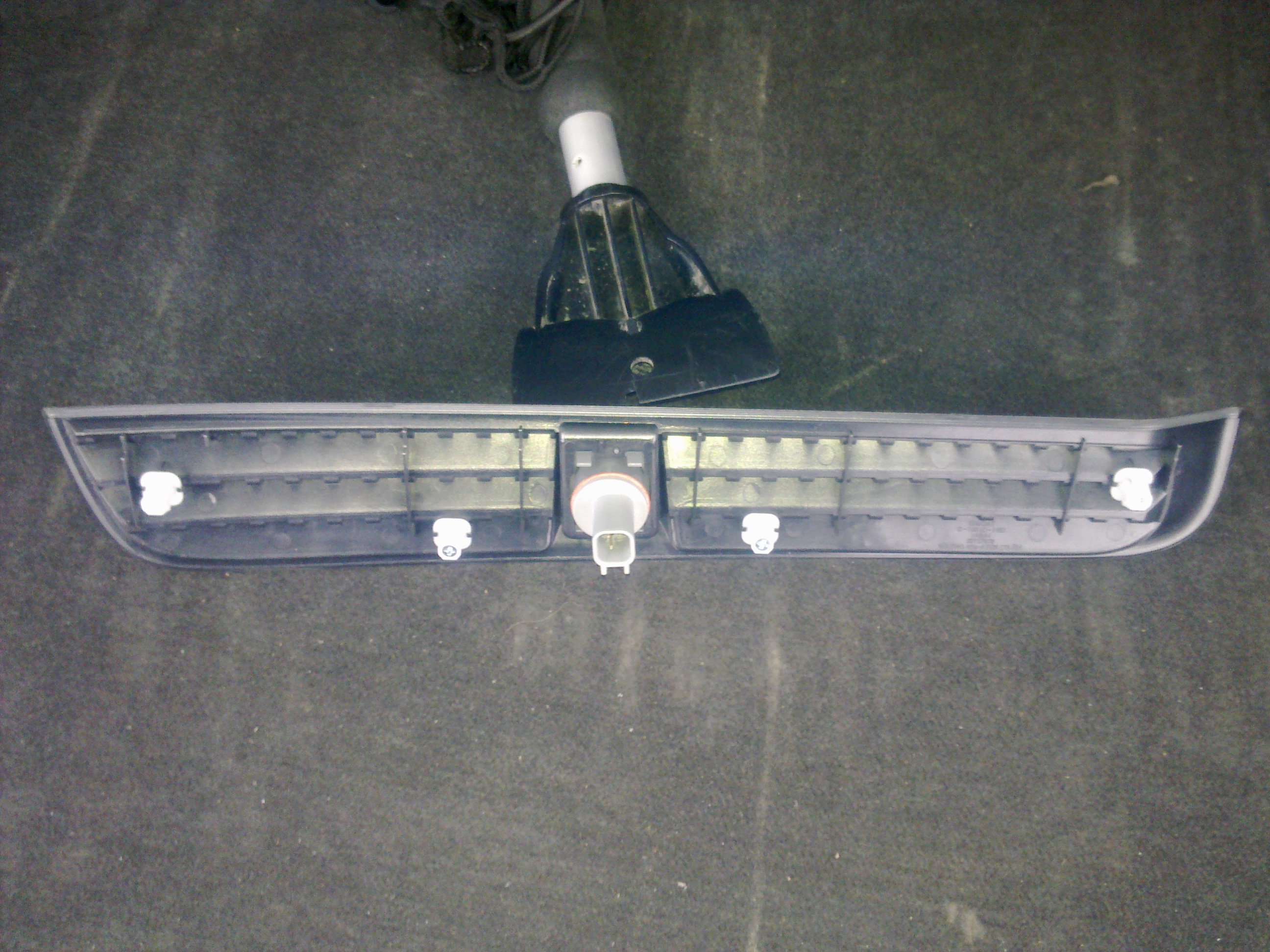

ВикторАлександрович Опубликовано 11 декабря, 2011 Жалоба Поделиться Опубликовано 11 декабря, 2011 (изменено) Будем пробовать!расскажете потом, а то такое же предстоит зы крепится четырьмя заглушками, как разбирать не знаю, это новые Изменено 16 декабря, 2011 пользователем ВикторАлександрович Ссылка на комментарий

ворчун Опубликовано 13 июля, 2012 Жалоба Поделиться Опубликовано 13 июля, 2012 "Жабры" на антаре исключительно декоративные?Жабры на Антаре не только несут декоративную функцию (очень даже неплохо :(/>/> ). В них встроен повторитель поворотника - что видно на фотографии в п.10. Ссылка на комментарий
ВикторАлександрович Опубликовано 13 июля, 2012 Жалоба Поделиться Опубликовано 13 июля, 2012 Жабры на Антаре не только несут декоративную функцию (очень даже неплохо :(/>/> ). В них встроен повторитель поворотника - что видно на фотографии в п.10.да ну, а наород то и незнает :(/>/> Ссылка на комментарий
