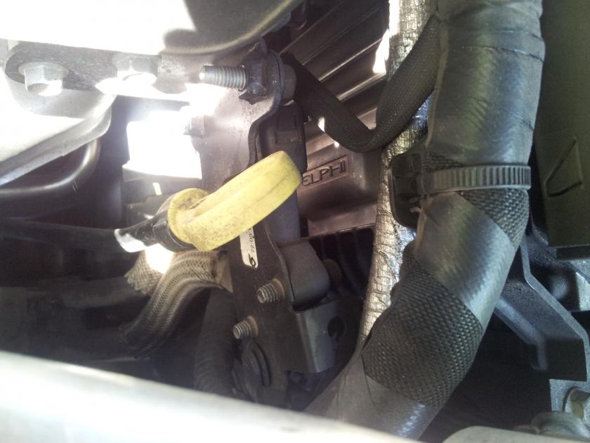

Pitun Опубликовано 14 мая, 2013 Жалоба Поделиться Опубликовано 14 мая, 2013 Вообще-то там находится блок управления двигателем.уверены?У меня трубки, идущие к этому датчику, были отсоединены. Ссылка на комментарий

Ромчелло Опубликовано 14 мая, 2013 Жалоба Поделиться Опубликовано 14 мая, 2013 У меня вопрос к знатокам: что это за датчики, к которым тонкие патрубки снизу подходят? это датчик дифференциального давления по показаниям которого блок управления оценивает перепад давления до и после сажевого фильтра. большой перепад = фильтр забит. а это критерий того, что нужен прожиг Ссылка на комментарий
Ромчелло Опубликовано 14 мая, 2013 Жалоба Поделиться Опубликовано 14 мая, 2013 Но если трубки от него отсоединены,скорее всего будет гореть чек...может я и ошибся, но вскоре после покупки смотрел, вроде он в том районе стоял. одна из трубок подходит к выпускной трубе до сажевика,вторая идет вниз и подсоединяется после него Ссылка на комментарий

Pitun Опубликовано 15 мая, 2013 Жалоба Поделиться Опубликовано 15 мая, 2013 Но если трубки от него отсоединены,скорее всего будет гореть чек...может я и ошибся, но вскоре после покупки смотрел, вроде он в том районе стоял. одна из трубок подходит к выпускной трубе до сажевика,вторая идет вниз и подсоединяется после негоэтого-то я и боялся. Наверно поэтому я не видел ни разу сигнальной лампы о том, что требуется прожиг. Я так понимаю, что есть два варианта прожига: по пробегу, по забитости. Получается, что в моем случае был отключен прожиг по забитости.Интересно, я один такой? Господа, кто не видел сигнальной лампы, проверьте датчик и шланги, идущие к нему! Ссылка на комментарий

Pitun Опубликовано 15 мая, 2013 Жалоба Поделиться Опубликовано 15 мая, 2013 так это...чек же наверное будет гореть, если шланги скинуть с датчика...а эмулятор мозгам как бы будет говорить, что всё зашибись...Не, ну я понимаю, что надо всё по уму - и делать прожиг, раз он предусмотрен, но почему на других авто (например на Фрилендере том же) - о таком и слыхивать не слыхивали, ездят и ездят.. В общем - хрень какая то с этим прожигом, мать егода почему, не, ниче не должно загорется, если все так как написал Ромчелло. Оба шланга отсоединены, перепада давления нет, мозги воспринимают как чистый фильтр. Как всегда GM сэкономил на производстве, взял чуть менее современный двигатель, тут как раз нечему удивляться (все из цены понятно). Ссылка на комментарий
Ромчелло Опубликовано 15 мая, 2013 Жалоба Поделиться Опубликовано 15 мая, 2013 (изменено) да почему, не, ниче не должно загорется, если все так как написал Ромчелло. Оба шланга отсоединены, перепада давления нет, мозги воспринимают как чистый фильтр. Перепада-то давления нет, но давление в системе выпуска-то есть, и оно не равно атмосферному. Я не полностью в курсе функционирования самодиагностики авто в этой части, но все же думаю что если шланги отсоединены то чек должен загореться, так как показания датчика станут нерасчетными. Из общей логики следует, что давление он все же измеряет и сравнивает с таблицами данных, зашитыми в компьютере. Иначе как мозги поймут, что фильтр забит? Изменено 15 мая, 2013 пользователем Ромчелло Ссылка на комментарий

Pitun Опубликовано 15 мая, 2013 Жалоба Поделиться Опубликовано 15 мая, 2013 (изменено) Перепада-то давления нет, но давление в системе выпуска-то есть, и оно не равно атмосферному. Я не полностью в курсе функционирования самодиагностики авто в этой части, но все же думаю что если шланги отсоединены то чек должен загореться, так как показания датчика станут нерасчетными. Из общей логики следует, что давление он все же измеряет и сравнивает с таблицами данных, зашитыми в компьютере. Иначе как мозги поймут, что фильтр забит?да, но нет. У меня чек за 10 тыщ чет пока не горел, а сняты были обе трубки. Изменено 15 мая, 2013 пользователем Pitun Ссылка на комментарий
Pitun Опубликовано 15 мая, 2013 Жалоба Поделиться Опубликовано 15 мая, 2013 (изменено) поизучайте вот это, очень интересно и исчерпывающе про с.фильтр расписано. Наш случай тот где фильтр возле двигателя стоит.спасибо вам. да, но нет. У меня чек за 10 тыщ чет пока не горел, а сняты были обе трубки.в приведенной схеме описано, что датчик реагирует на разность давлений и ему навалить на то, какое оно. Последствия при отсутствии сигнала датчикаПри отсутствии сигнала датчика перепада давления регенерация сажевого фильтра производится периодически по пробегу или по времени эксплуатацииавтомобиля. Однако, длительное время регенерация по такому принципу не может быть надежной. Изменено 15 мая, 2013 пользователем Pitun Ссылка на комментарий
