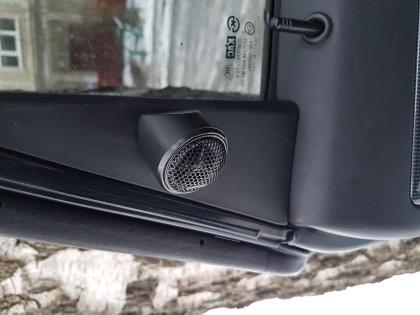

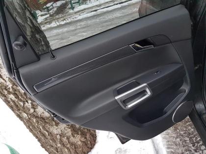

blazer_xxx Опубликовано 8 апреля, 2014 Жалоба Поделиться Опубликовано 8 апреля, 2014 Ребят, не знаю, у всех так или нет. Недавно лазил по заднему ряду в Антаре искал что-то мелкое)) не суть...в общем заметил, что на месте, где должны быть верхние динамики (маленькие) в задних дверях просто стоят сеточки-заглушки, как спереди, а отверстий нет. Спереди все норм. Так у всех? Ссылка на комментарий
melbu Опубликовано 8 апреля, 2014 Жалоба Поделиться Опубликовано 8 апреля, 2014 Ребят, не знаю, у всех так или нет. Недавно лазил по заднему ряду в Антаре искал что-то мелкое)) не суть...в общем заметил, что на месте, где должны быть верхние динамики (маленькие) в задних дверях просто стоят сеточки-заглушки, как спереди, а отверстий нет. Спереди все норм. Так у всех? Да Ссылка на комментарий
blazer_xxx Опубликовано 8 апреля, 2014 Жалоба Поделиться Опубликовано 8 апреля, 2014 ДаТогда продолжу: есть те кто вставлял туда динамики? Изменилось ли качество, ну вернее наверное - объемность звучания? Там же высокочастотники, как и на торпеде? Ссылка на комментарий
Convert294 Опубликовано 8 апреля, 2014 Жалоба Поделиться Опубликовано 8 апреля, 2014 Тогда продолжу: есть те кто вставлял туда динамики? Изменилось ли качество, ну вернее наверное - объемность звучания? Там же высокочастотники, как и на торпеде?Ну водителю то какое нафик дело что там сзади играет. Вобще сзади должен бас быть, а не пищалки. Коаксиал-это самый лучший вариант для задних дверей. Ссылка на комментарий
melbu Опубликовано 8 апреля, 2014 Жалоба Поделиться Опубликовано 8 апреля, 2014 Лучший вариант чтобы сзади вообще ничего не было. Если прикинуть расстояние от левого уха водителя до мест расположения твитеров, то окажется, что до заднего даже ближе. Отсюда целая копна неудобств, если учитывать, что высокочастотные излучатели чувствительны к направлению излучения, а ухо чувствительно к задержкам звука. Ссылка на комментарий
Convert294 Опубликовано 8 апреля, 2014 Жалоба Поделиться Опубликовано 8 апреля, 2014 Лучший вариант чтобы сзади вообще ничего не было.Поддерживаю. Ну саб можно сзади или те же мидбасы, срезаные усилителем на 150-250Гц. Ссылка на комментарий
