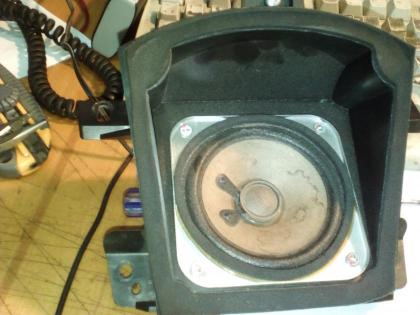

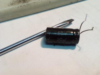

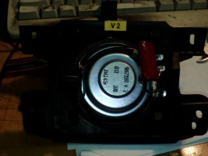

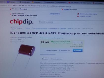

AlexPit Опубликовано 27 ноября, 2018 Жалоба Поделиться Опубликовано 27 ноября, 2018 давно руки не доходили до центрального динамика, уж больно много "голоса" в музыке, а убрать его с помощью тембр блока не реально, отключил центральный, покатался, да голоса стало меньше и на много, но и высокие как то ушли, так и подмывает нырнуть в сиденье по ниже, ооо... он там есть, короче протестил сам центральный динамик, он вполне ничего, и выдает на генераторе 16,2 килогерц, "обрезал" голос нормальным конденсатором, ща поставлю и послушаю, то чего хотел добился на столе, посмотрим как в авто,размеры динамика, по крепежу 100 мм., посадочное 85 мм., ширина/длина 87 мм., как то так... кондей стоял на 30 мкф 1 Ссылка на комментарий
AlexPit Опубликовано 27 ноября, 2018 Жалоба Поделиться Опубликовано 27 ноября, 2018 итог: высокие вернулись на свое место, сцена, а вот с голосом интереснее, слушал, джаз, то что без слов, вообще отпад, правда саб подкачал, холодно стало и не так матеро контрабас играет, со стингом вообще странно все вышло, средний динамик выдал отголоски типа эхо голос, у меня он есть на флешке (все слушал на радио)надо прослушать англичанина в нью йорке, ну вот как то так, реклама звучит классически как будто моно запись и голосов вроде нет в центральном, короче с ним с динамиком сцена лучше, но наверное мылится правая и левая сторона, когда ездил без динамика хорошо разделимы зоны стерео, даже задние стал отличимо слышать, даже хотелось их под убрать но вот высокие.... короче, если нравится слушать объемные высокие да еще без напряжного голоса, милости прошу к данному фильтру, можно в принципе и 4,4 мкф меньше не надо ибо полоса среза вообще за 7 килогерц шагнет, сам динамик менять не вижу смысла, завтра нагружу его по полной, чайв, джаз, мишку джексона, ну и квин, как же без него..... Ссылка на комментарий

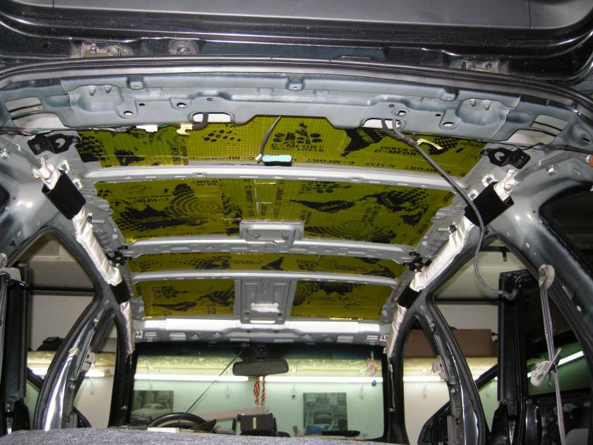

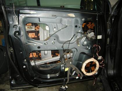

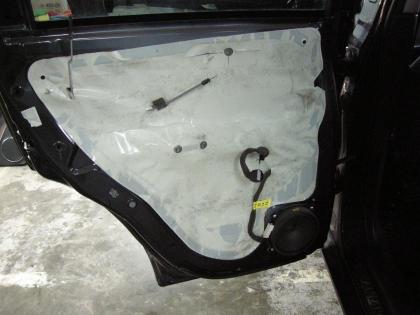

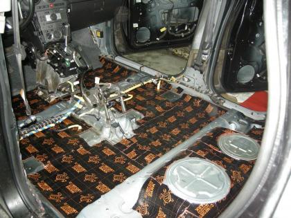

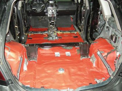

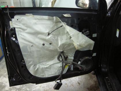

VladimirA Опубликовано 14 февраля, 2020 Жалоба Поделиться Опубликовано 14 февраля, 2020 Всем здравствуйте, пришла пора менять акустику в машине. Почитав форум и отзывы в инете и посоветавщись с другом меломаном, принял решение поменять штатную акустику на 2-х компонентные Hertz DCK 165.3 в передних и задних дверях, при этом оставив штатную магнитолу. Проставочные кольца (подиумы) мне подарили вместе с колонками, толщина 16мм, покупка мне обошлась в 9 000 руб. В передних дверях все встало в штатные места, в задних дверях твиттеров (пищалок) не оказалось и стоит фальш-заглушка в виде сетки, пришлось вынести их наружу, заплатил я за установку 3 000 руб. При замене акустики я решил сделать шумоизоляцию комплексную, туда вошло капот, крыша, пол, задняя дверь, арки, все из нутри, количество слоев материалов от 2-х до 5-и, цена в месте с работой 35 000 руб, делал на селигерской в ультротюнинг, если кому интересно. в машине стало в три раза тише и на десять баллов комфортней, музыка завучит совсем подругому, я такого не ожидал. Если вы еще колеблетесь, то это вы зря, делайте шумку и меняйте колонки. Несколько фото попробую выложить.а вот и фото: Ссылка на комментарий

qwertynach Опубликовано 3 ноября, 2020 Жалоба Поделиться Опубликовано 3 ноября, 2020 ... При замене акустики я решил сделать шумоизоляцию комплексную, туда вошло капот, крыша, пол, задняя дверь, арки, все из нутри, ...А что дает шумоизоляция капота? Моторный отсек понятно, он с салоном контактирует, а капот-то зачем? Ссылка на комментарий
