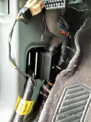

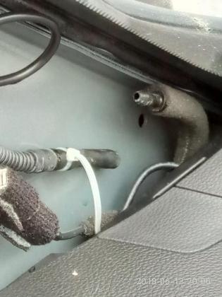

storog Опубликовано 15 июня, 2018 Жалоба Поделиться Опубликовано 15 июня, 2018 (изменено) Всем привет!Периодически, после поездки, остановки переключении на P и новом включении на D, стала вылазить такая беда (см. фото) а именно - загорается чек, загорается скользкая дорога, загорается отключение ЕСП, пропадает индикация положения АКПП, если переводить АКПП в ручной режим то показывает только 4ю скорость и собственно на ней едет, если переключать скорости то переключается с "пинками". Диагностика ошибок показала P0700, P1705. Съездил на диагностику в ремонтную по АКПП сказали менять датчик положения АКПП, диллер сказал менять коробку (машина не на гарантии). Ошибка бывает месяцами не вылазит, бывает в день по два раза. Коробас менять не могу. Может датчики АБС? Может было у кого? У меня была похожая ситуация. Завел машину и началось! Загорелся ДжекиЧан, неисправность эл. ручника, ESP, ABS, все стрелки приборов стали прыгать (но обороты не изменялись), В окошке где показано какая скорость, буква "Р" стала моргать. При включении передачи из положения "Р" вперед или назад ощущался сильный толчок. При начале движения машина ехала с трудом и на ручку не переводилась. Машина стояла на парковке неделю и я грешным делом подумал, что кто-то что-то сломал мне, т.к. ставил я её в рабочем состоянии. Подключил ELM327 Bluetooth OBD-II и он мне выдал ошибки: P0700, U0073, U0101. Когда я их скинул машина поехала нормально, но неисправность двигателя, ESP, ABS остались гореть. Ситуация повторялась примерно каждые 10 км, пока ехал до города. На следующий день обзванивая сервисы меня изрядно напугали необходимостью ремонта или замены АКПП. В общем полез в интернет и наткнулся на одном из форумов на похожие симптомы и что оказалось потек шланг омывателя заднего стекла. И точно, он у меня не работал! снял обивку на левой передней стойке, а там рассоединился шланг и жидкость стекала прямо на эл. колодку у пола. Я жидкость прямо из неё выливал, контакты уже окислились. Все высушил, зачистил и машина поехала как новая. Изменено 15 июня, 2018 пользователем storog Ссылка на комментарий
